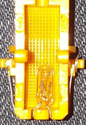

Sprawa wyjaśniona. Zwarcie powodowały stykające się wąsy jednej z żarówek, przy zakładaniu nowej zostawiłem za długi odcinek "wąsów" wewnątrz tej pomarańczowej osłonki. Żarówka musi być jak najbliżej dolnej krawędzi, żeby nie miała szansy się obrócić.

alekpoz napisał/a:
Gdzie kupiłeś te żarówki ze zdjęcia ?

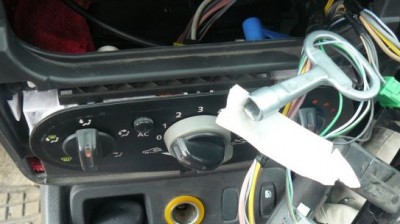

Temat rozjechany na funty szterlingi, ale jeszcze się dorzucę.
Dustaer Laureate 2010, najstarsza wersja, z klimą.
Raz wymieniałem podświetlenie nawiewów z demontażem panelu pokręteł.
Przyszedł czas na ponowną wymianę - nie odkręcałem panelu. Użyłem klucza do skrzynek elektrycznych czy rewizji kominiarskich jak na zdjęciu.
Przy wyjmowaniu żarówki tylko zruszyłem ją kluczem o około 1 "godzinę", dalej wyjmowałem palcami. Wcześniej upchałem wnętrze szmatami, żeby żarówka miała mniejsze możliwości ucieczki. Ogrzewanie należy ustawić na max, żeby był dostęp do żarówki.
Przy wkładaniu owinąłem żarówkę glutowatym wiecznie żywym klejem, takim, jak jest klejona karta bankowa w kopercie. Dzięki temu żarówka mocno trzyma się klucza i pozwala się spozycjonować, a po właściwym osadzeniu daje się wyczepić z klucza.
Włączam zapłon i sprawdzam świecenie.
Glut oczywiście staje się po wszystkim częścią samochodu. Szmaty nie - przed poskładaniem warto je wyjąć, żeby nie zablokowały mechanizmu.
Na zdjęciu sytuacja po montażu żarówek, kluczyk i resztka gluta.
Przepraszam za syf w samochodzie.
