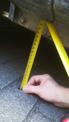

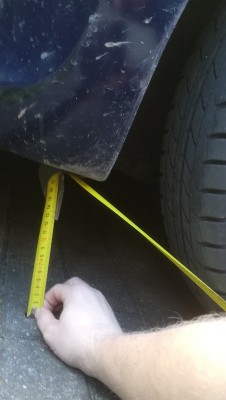

Prześwit to jakiś "błąd w druku". Potencjalne trudności w parkowaniu to może jedynie przez rozstaw osi? Bo prześwit wystarcza do całkiem odważnej/szybkiej jazdy poza asfaltem, a o miejskich dziurach czy krawężnikach zapomnisz.

Sprawdziłem i osłona silnika faktycznie jakieś ~13cm prześwitu zostawia (na pusto).
przeddzidziedzidybojowej.jpg Na pusto przed przednim kołem (brakuje tam hokeja pod zderzakiem, ale nie wystaje on niżej niż spojler/owiewka opony, którą widać. Zgubiłem go na czołgowisku więc się nie liczy :P )

zadzidziedzidybojowej.jpg Na pusto za przednim kołem

Dzieki za zdjęcia. Dziś na postoju taxi przyjrzałem się jednemu Loganowi i progi wydają mi się strasznie nisko. O dziury i drogi to się nie martwię bo to kwestia samej jazdy. Bardziej o parkowanie w mieście gdzie wiadomo wolne miejsca zostają tam gdzie nie każdy może wjechać. Co do rozstawu osi to jest to chyba tylko 20 cm różnicy. Jeździłem juz różnymi gabarytami...
