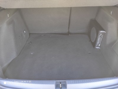

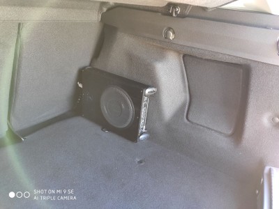

ChrystianCh
Model: Nowy Duster
Silnik: 1.3 TCe 150
Dołączył: 01 Maj 2018
Posty: 127
Wysłany: 2019-06-01, 10:24
Byłem poprawić montaż, teraz wygląda to znacznie lepiej.
