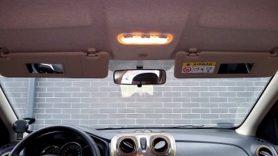

Zamontowałem lampkę podsufitki z 3 żarówkami z Nissana Juke 2011r., za całe 7zł :-D .

route2000 napisał/a:
A czy to działa na zasadzie Plug&Play w zasilaniu?
Tak- wymiana 1:1 wypinając wtyczkę, bez żadnych przeróbek. Nissan i Renault mają takie same lampki. Ja mam od Renault.
kicpra- witamy w "klubie 3 przycisków" :mrgreen:
Mała rzecz a cieszy- nieprawdaż?

Od dawna nosiłem się z zamiarem zamontowania w DDI mojej żony osłony mikrofonu do radia.
Przypominam ze w DDI Ambiance z 2012 roku nie było ani lampki kabiny nad kanapą, ani mikrofonu. Druga lampkę zamontowałem już dawno, ale cały czas denerwował mnie ten wiszący na krawędzi szyby przedniej i podsufitki mikrofon do radia. Ponieważ za oryginalne osłony mikrofonu w zasadzie nie występują... a z mikrofonem wołają za nie od 80zł ...postanowiłem zamontować lampkę z Clio II - w której jest oryginalnie miejsce na mikrofon. Można je od 20 zł kupić....
Oczywiście pomalowałem obudowę pod kolor reszty elementów w kabinie, trochę było kombinowania z podłączeniem - gniazdo jest zupełnie inne. Znalezienie kombinacji przewodów zajęło z całej operacji najwięcej czasu.
Wycięcie otworów i dopracowanie mocowania to była już formalność.
Efekt końcowy prezentuje się następująco:
