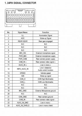

U mnie też się zastanawiano nad wyłączeniem funkcji - wygaszania obrazu z kamer w zależności od prędkości, ale poprzez wyłącznik na pin 13. Nie wiem czy by to zadziałało, bo nigdy nie spróbowano.

W sensie, że trzeba by przerabiać wtyczkę?

Wysłany: 2019-06-06, 21:12
maugu napisał/a:
Raczej nie. MN pobiera jeszcze prędkość z GPS.

Wysłany: 2019-06-07, 07:37
shrek napisał/a:
maugu napisał/a:
Heh :) Wyobraziłam sobie, że kol. Belphegorowi może łatwiej byłoby to sprawdzić nie poprzez odpinanie pinu 13 tylko poprzez uruchomienie kamery w DD przewożonym na lawecie, GPS wykaże prędkość, a sygnału z pin 13 nie będzie.
Eksperyment w stylu "Pogromców mitów"- pomijam sprawy BHP :)
