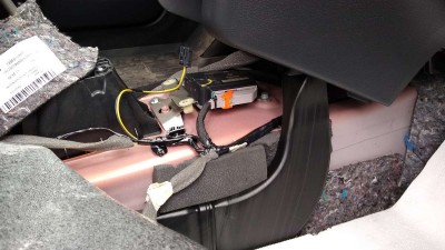

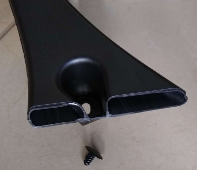

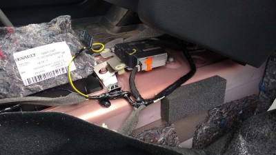

Dokładnie, ok. 140 zł za komplet. Spinki służą do przytwierdzenia wylotów nawiewów do otworów w blasze nadwozia pod siedzeniem, żeby było jak fabryka przewidziała- jak na foto poniżej. Ja zamawiałem w RRG wysyłkowo, więc doszło 15 zł za kuriera.
Montaż banalny- wszystko na wcisk, jedynie konieczny demontaż obu części tunelu środkowego, odchylenie wykładziny podłogi (trzeba wyjąć 3 spinki), oraz usunięcie lub przesunięcie dwóch kawałków gąbek, fabrycznie naklejonych na tunelu nadwozia (pozostawienie tych gąbek pod kanałami skutkuje złym układaniem się wykładziny).
Pionowe króćce za panelem, na które na zatrzask nasuwamy wloty kanałów. Normalnie dmucha z nich "donikąd" za wykładzinę.

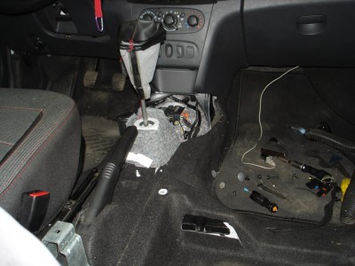

Oczywiście, że nie- po co? Kanały kończą się przecież zaraz "na początku" foteli, tam gdzie są nacięcia na wyloty w wykładzinie. Zawinięta była tylko wykładzina od strony tunelu- tak jak widać na zdjęciach. Kanały można rozłączyć w połowie na dwie części, co pomaga w montażu- zwłaszcza przy wpinaniu od dołu początku kanału na króciec pod deską.
Co do złączek- owszem, aby swobodnie zdjąć tunel środkowy wypinamy złączki obu gniazdek 12V oraz przycisku S&S.
Tutaj na tym zdjęciu z sieci, człowiek wyjmował do montażu nawiewów fotele- naprawdę nie wiem w jakim celu... :roll:
