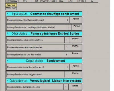

Witam wszystkich serdecznie, puki co nie dorobilem się Dacii, ale lubie swego renaulta. Mam prosbe gdyz nie rozumiem błędów, które ddt wskazuje, bylbym bardzo wdzięczny gdyby ktoś mi to przetlumaczył, a tym lepiej powiedział jak wgrac spolszczenie, gdzie tu szukac numeru bledu itp. Zalaczam screen. Pozdrawiam serdecznie i dziękuję za pomoc z góry :)

Czy może ktoś udostępnić bazę (podać link), która będzie działać z DDT2000 v3.0.0.3. Próbowałem już różnych i nie nie mogę trafić na właściwą. Lukas87 podał link ale do programu działa, do bazy już nie.
Wysłany: 2019-08-05, 23:05
Jak już wielokrotnie pisano - najlepiej używać wersji 2.3.0.1, w zasadzie z dowolną bazą (tym bardziej w przypadku tak starego auta...).
