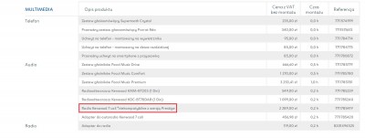

Czy ktoś miał może styczność z radiem Kenwood DMX7017BTS w Dacii? W cenniku akcesoriów nie ma specyfikacji, salon też nie potrafił mi jej podać dlatego zamówiłem wcześniej żeby sprawdzić. Miałem nadzieję że będzie to radio z oficjalnej strony Kenwooda przeznaczone dla Dacii:
To niestety nie posiada radia DAB oraz wbudowanej nawigacji. W każdym razie jestem bardzo ciekaw czy ktoś miał okazję przetestować ten sprzęt i jaką ma opinię.

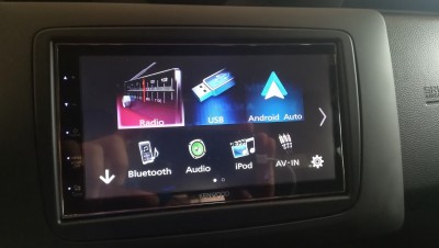

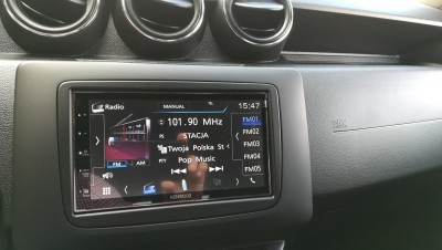

dobra... jeśli chodzi o samo radyjko to wygląda to naprawdę całkiem nieźle, fakt musi być dodatkowa ramka ale nie można mieć co do tego żadnych zastrzeżeń co widać na zdjęciach...
samo urządzenie działa, wszystko gra, ADNROID AUTO działa nie ma problemu,
ekran i rozdzielczość naprawdę przyjemne, chyba lepiej to wygląda jak w MNE, raczej śmię twierdzić że na pewno...

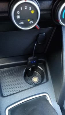

kabelek USB w urządzeniu jest z tyłu, jak widać na zdjęciu mam wyciągnięty kabelek przy zapalniczce, co ciekawe kupiłem haba na dwa porty, chociaż też nie wiedziałem czy zadziała, ale działa, w jednym mam podłączonego pendrivera, a do drugiego np telefon i działa android auto jednocześnie,

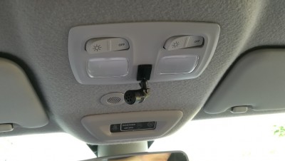

jak widać na zdjęciu do zestawu głośnomówiącego musi być dedykowany mikrofon, nie dział on z oryginalnego co jest w samochodzie,
