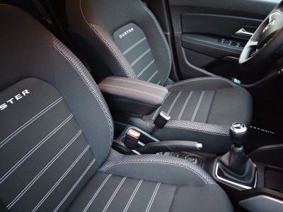

No i podłokietnik zamontowany :-) Wszystko działa jak należy, regulacja lędźwiowa też :-D
Montaż w spokojnym tempie zajmuje około 30-40 minut. Należy zwrócić szczególną uwagę na dokładność rozwiercenia nita trzymającego regulacje lędźwiową aby nie uszkodzić plastikowej obudowy. Ponadto potrzebny jest klucz płaski o rozmiarze 36 - czyli niezbyt często spotykanym w przydomowych warsztatach. Kupno takiego na potrzeby montażu podłokietnika to trochę duży wydatek. Ja poradziłem sobie inaczej - miałem chiński, niezbyt dobrej jakości- przez co w zasadzie nieużywany klucz w rozmiarze 32 kupiony kiedyś w markecie za kilka zł. Zeszlifowałem go do pożądanego rozmiaru i spełnił swoje zadanie. Ogólnie jestem mega zadowolony.
Plik ściągnięto 154 raz(y) 235,55 KB
Plik ściągnięto 136 raz(y) 226,57 KB

Extra! Rozumiem że pasażer też się złapie na kawałek podłokietnika?

Owszem, może kawałek swojego łokcia wcisnąć - sprawdziłem sadzając swoją czteroliterową część ciała na fotelu pasażera :mrgreen:
