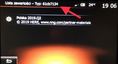

gggg napisał/a:
Masz wszystko jak ja. Chodzi o tą zakładke z zębatką typ:61cb7134 jest to zakładka związana właśnie z plikami fjw. Nie wiem tak do końca czy to jest prawidłowa nazwa tej zakładki, która to właśnie odpowiada za dane do wyświetlania realistycznych widoków skrzyżowań.
To jeszcze pozostaje ci poniższe do zrobienia: :-)
U mnie też pojawia się takie dziwne oznaczenie licencji - czy tak powinno być? Czy to coś znaczy?
Plik ściągnięto 8 raz(y) 155,77 KB

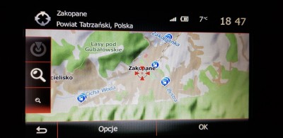

No ja mam ukształtowanie terenu. Na MNE wygląda to tak:
Plik ściągnięto 25 raz(y) 102,93 KB

Belphegor napisał/a:
Tak to u mnie także pokazuje "z lotu ptaka", ale w trakcie jazdy-nawigowania już nie. Jest płaski teren. Widziałem na innym forum, że pokazuje jak droga prowadzi pomiędzy górami coś podobnego do tego ja pokazuje budynki 3d.

Powiem Ci, że jadąc obwodnicą Trójmiasta już dokładnie widziałem gdzie są góry, a gdzie nie. Nie zrobiłem fotki, ale efekt na MNE jest fajny.
