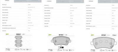

Wysłany: 2019-04-23, 10:20
Ktoś to rozumie ? ceny też są różne dokładnie 70..87..107
Plik ściągnięto 139 raz(y) 165,09 KB
Posty: 1806
Wysłany: 2019-04-24, 19:54
Nie są to jakieś nisko pylące stąd różnica w cenie?

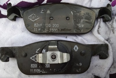

Wysłany: 2019-08-14, 11:54   Klocki hamulcowe Logan MCV2 sce 2019
Cześć,
Mam problem z doborem klocków do Logana MCV 2 1.0 sce (a w zasadzie ze znalezieniem tych klocków poza aso).
W załączeniu zdjęcie klocków wyjętych z samochodu.
W katalogu ATE przy moim samochodzie "echo".
Po wpisaniu w google numerów z klocka też nic konkretnego.
Może ktoś miał ten problem i ustalił inne numery części niż te z klocków?
Dane z oryginalnego klocka:
8201 720 200
11.8105-2300.2
Zakupiłem klocki dedykowane do mojego samochodu o kodzie ATE 13.0460-7298.2 // 607298
jednak okazały się za małe/ nie pasują...

Wysłany: 2019-08-14, 12:17
Tak z ciekawości to oryginalne klocki z tego roku już się zużyły czy coś z nimi nie tak?

Wysłany: 2019-08-14, 12:21
Obywatel MK napisał/a:
Z klockami wszystko w porządku, zajrzałem profilaktycznie bo nowe kupiłem na zapas no i „zong”.
Wysłany: 2019-08-14, 16:02
http://www.catcar.info/renault/?lang=en / Logan Sandero II / K8JC / Manual / 32 Non bearing front elements / Brake calipers
nr 5 - 410602581R oraz 410605536R
Motrio - 8660005283

Podjechałem do aso i sprawdzili mi te "nieszczęsne" klocki w systemie, mój numer to:
410604682R
czyli takie jak w CLIO4
Okazuje się że w Dacii (i pewnie nie tylko) potrafią wsadzać różne części "jak im się podoba", dla mnie to nowość, mechanicy pewnie mają z tym do czynienia na co dzień.
Temat do zamknięcia.
