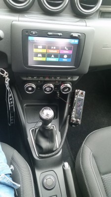

ja mam radio zamontowane na tunelu obok pasażera - w DD I też tam miałem - z racji, że to duże radyjko Yosan Turbo to raczej nie da się go gdzieś upchać - dla mnie to optymalne rozwiązanie - zmiana kanałów i ASQ jest w gruszce więc z obsługą nie ma problemu - wyświetlacz widoczny - jeśli chodzi o fotel pasażera to faktycznie aby całkiem go dosunąć trzeba zdemontować radio co zajmuje minutę - a pozatym jeszcze nie miałem takiej potrzeby
tak to wygląda
Nie popękał Tobie ten plastik?
Tego się obawiałem, ale jak daje radę to chyba zamontuję tak samo jak Ty masz.

plastik jest cały - nic nie popękało - zrobiłem 2 małe otwory wirtłem małej średnicy - a następnie dwa krótkie wkręty z dużym gwintem (chyba od jakiś mebli miałem te wkręty - mają głęboki gwint)

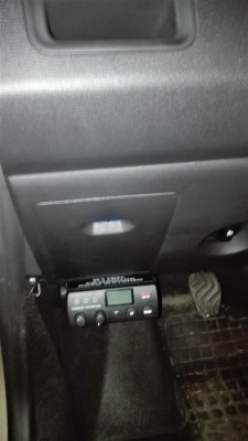

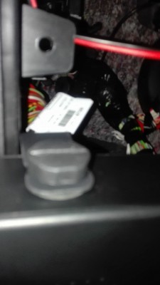

Duster 2 montaż cb bez wiercenia z lewej strony obok dźwigni otwierania klapy silnika, gotowe uchwyty tylko dokręcić :-) Radyjko dobrze widać z miejsca kierowcy.

Ja mam malutkie CB podobnie jak kisu , ale z lewej strony. Nie zawadza, patrzeć też nie trzeba, bo sterowanie jest z gruszki. Greg1367 wydaje się, że to miejsce po lewej może narazić nogę na kontuzję. po to fabryka nic tam nie umieszcza. Ale to twoja noga.

Wysłany: 2019-11-28, 17:25
Faktycznie są tam uchwyty. :shock:
greg1367 - a gdzie podziałeś swoją hmm.... gruchę? :mrgreen:
Psycho the rapist
greg1367
Silnik: 1,0 TCi 4x2
Rocznik: 2010 był, teraz 2019
Dołączył: 26 Sie 2010
Posty: 343
Skąd: prawie Łódź :)
Wysłany: 2019-11-28, 19:06
Własnie do czego one są ? A może przewidziane do montażu cb radia :?:

Na takie właśnie wyglądają.
