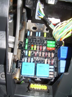

Wysłany: 2019-05-01, 20:31   Re: Hak w dusterze II - prośba o sprawdzenie bezpieczników
Dracid napisał/a:
Znalazłem natomiast instrukcję producenta tej wiązki (czyli instrukcję, która idzie do wiązki bez logo "renault") i tam bezpiecznik jest wsadzany do FH10. Wtedy wszystko śmiga.

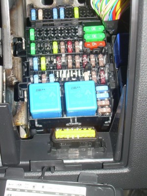

Prośba: czy Ci, u których hak montował dealer, mogliby zrobić zdjęcie skrzynki bezpieczników, ewentualnie sprawdzić, czy bezpiecznik 20A jest u nich w miejscu FH27 czy może FH10?
Ciekawe jest też to, że w FH27 (czyli tym z logo przyczepy) mam zajęty tylko górny styk - w dolnym w ogóle ani śladu kontynuacji obwodu.

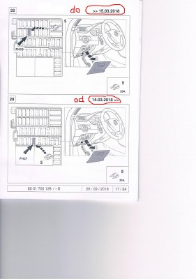

Z instrukcji montażu haka (akcesoryjnego) do DD2 wynika, że usytuowanie bezpiecznika zależy od daty produkcji samochodu.
Plik ściągnięto 77 raz(y) 211,94 KB
Plik ściągnięto 196 raz(y) 200,05 KB

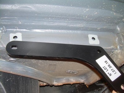

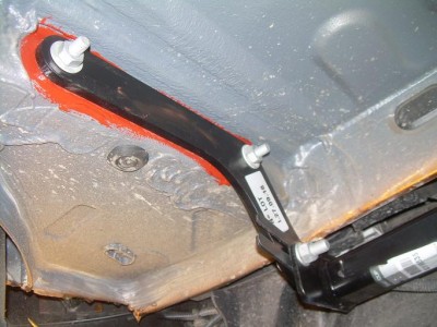

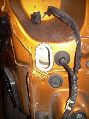

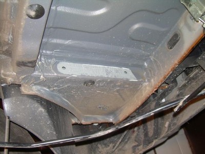

Nic nie jest wiercone. Otwory montażowe są gotowe, "wystarczy" wyciągnąć zaślepki. Teoretycznie w instrukcji usuwają także zabezpieczenie antykorozyjne, ale u siebie tego nie robiłem
Wiązka to też ciekawa sprawa, bo trzeba wyrwać zaślepkę umiejscowioną za tylnym zderzakiem, tylko że ta zaślepka jest plastikowa i zalakierowana - też spędziłem sporo czasu, rozgryzając, gdzie ta zaślepka jest i jak ją wyrwać.
Wrzucę tu z mojego archiwum (dokumentacji fotograficznej) modyfikacji mojego DD II to może się na przyszłość przyda.
