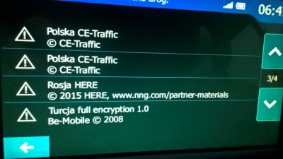

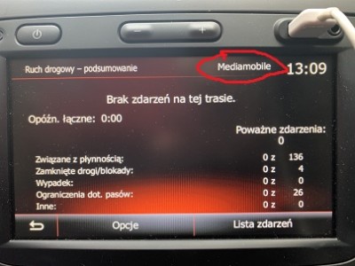

Testy działania TMC podczas dzisiejszej trasy dały wynik negatywny , brak zdarzeń drogowych , przeszukuję stację radiowe ale bez rezultatu.Zrobiłem kopię plików po zmianach i sprawdziłem folder licencji . Jedyne co mi przychodzi do głowy do dodać raz jeszcze folder tmc i wrzucić tam licencję od MediaMobile . Czy ktoś ma inny pomysł ? Pytanie do kolegów co mają taką wersję i działające TMC.

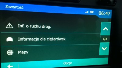

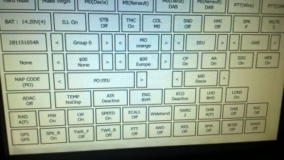

TMC włączone, bo na ekranie widać maszt anteny , zresztą poniżej ekran. Licencję odnośnie programu tak jak załączyłem wczoraj , informację drogowe widoczne w menu MediaNav .
Zastanawia mnie kafelek w MicomManger z nazwą EEU jak domyślam się jest to oznaczenie mapy , może to ma wpływ ? Wolnym czasem raz jeszcze wrzucę licencję odbioru informacji drogowych , mam kopię z MN2 , gdzie działało bez problemu . A może to wina licencji bo została oryginalna i 2 dodane odnośnie TMC więc w sumie 3 ( WEU i EEU) ta druga spowodowała , że są widoczne znaki drogowe , profile trasy inteligentnej i informacje dla ciężarówek .

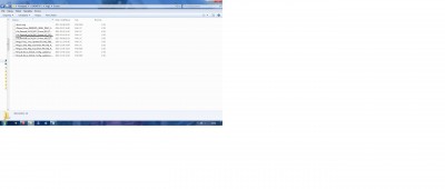

LGe_Renault_ULC4_18CY_Primo_PO_17Q2_HM_POI_KML_SPC_JV_iPOHM@17Q2RenaultULC
ta jest oryginalna i jako jedyna nie posiada w nazwie TMC bo 2 licencję , które dodałem miały w nazwie TMC .Tylko nie wiem jak usunąć tą oryginalną ? i czy to ona powoduje konflikt ? Dostępny skrypt przy zmianie map chyba tylko czyści foldery map . poi a nie czyści całkiem folderu license, tylko dodaje nowe .
Dodałem 2 licencję , te zmiany wprowadziła wprowadziła EEU w nazwie. Problemem jest to , że wymiana plików nie powoduję usunięcia starych licencji , tylko dopisanie nowych
Jestem przekonany , że jas_pik ma rację , że to oryginalna licencja , która została w folderze license blokuje działanie TMC. Mam odcisk nawigacji Medianav , gdzie było załączone TMC i tam była tylko jedna licencja , oczywiście z nazwą TMC .
Tak więc póki jest ta oryginalna licencja TMC nie będzie działać . W poprzedniej wersji MNE wystarczyło dorzucić inną licencję, aby TMC zaskoczyło. Na szczęście tutaj jest opcja Android Auto i możliwość korzystania z map online , coś za coś

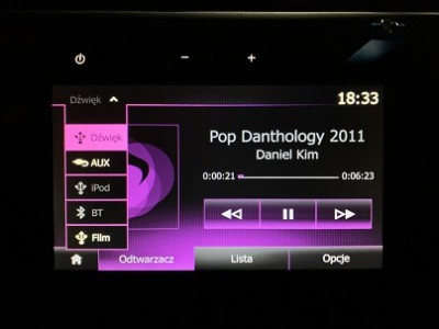

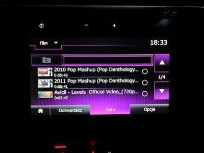

Włącz sobie tłumacza stron w Google i wszystko ci przetłumaczy.
Tutaj pierwsze zdania:
Dzięki rosyjskiemu użytkownikowi kptob mamy dostęp do oglądania filmów na nowej mediav evo2. Zostało to osiągnięte poprzez oszukanie odtwarzacza multimediów, aby uwierzył, że jest to model indyjski z obsługą wideo, za każdym razem, gdy radio jest włączane z określonym folderem na pendrive.
