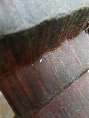

Na forum Duster Klub również prowadzona jest dyskusja o olejach i jego wymianie po "dotarciu". Ja wymieniłem po 5000km i w filtrze oleju znalazłem opiłki jak na zdjęciach. Inny forumowicz wrzucał fotki filtra po przebiegu 1600km i miał podobnie.
Nie ma się co zastanawiać tylko wymienić olej wcześniej.
Na jednym ze zdjęć wbiłem jeden z opiłków w palec rękawiczki.

Przepraszam że kolejny post ale nie mogę wkleić kilku zdjęć w jednym.
To co świeci się w załamaniu filtra to wszystko opiłki i pył metalu. Było tego sporo w każdym załamaniu filtra.
