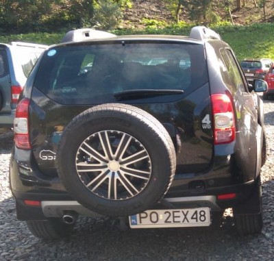

...bardzo rzadko tu zaglądam [ sorry]... ale może komuś sie przyda takie moje modyfikacja montażu koła zapas...potrzebowałem troszke więcej miejsca w bagażniku-na wyjazdy rodzinne....i takie cos wymyśliłem [ na razie w fazie testu..]

tu już nawypadzie [ słowacja-lato]
..aktualnie zamiast kołpaka- będzie osłona z ...jeepa

Ogólnie - fajnie, ale podaj trochę szczegółów technicznych:
Wzmacniałeś amortyzatory klapy? Jak tak, to co tam założyłeś?
Co z oświetleniem tablicy po przesunięciu?
Robiłeś już badanie techniczne z tym rozwiązaniem?

Jedna rzecz mnie tylko frapuje... dlaczego wszystkie koła na pokrywie bagażnika w Dusterze na załączonych foto są z kołpakami?
ALU wyglądałaby lepiej lub w jakimś pokrowcu lub nakładce plastikowej.

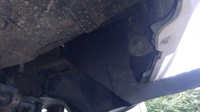

troszke info- mocowanie /podstawa jest na stałe przykrecona od dołu [foto] i do haka [ do orginalnych śrub ] . do klapy nic nie jest przymocowane- chcesz otworzyć klapę-uchylasz na bok koło...podświetlanie jest podłączone do gniazdka od haka... przegląd jeszcze nie robiłem z kołem-ale z podstawą bez problemu przeszło...sorry za kołpak hihi jeszcze nie zamocowałem osłony do stelaża...[ foto z przymiarki ]

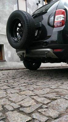

no gdybym miał takie fele....

Właśnie! Co to za felgi? Czym są te "wystające" ośki?
Generalnie nie widzę potrzeby mocowania koła na zewnątrz auta. Gdybym miał w perspektywie daleką podróż w trudnym logistycznie terenie, z dużym bagażem (w tym zapasowe zbiorniki paliwa), chyba wybrałbym kosz dachowy i futerał na koło. Rozumiem, jednak, że gdy ktoś ma już hak, a potrzebuje dużo miejsca na bagaż w środku, to montaż wieszaka na "zapas" jest szybką i skuteczną opcją.
