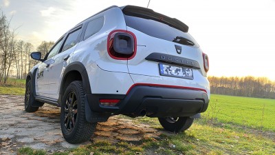

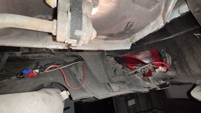

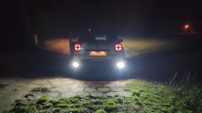

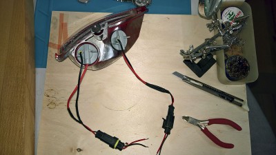

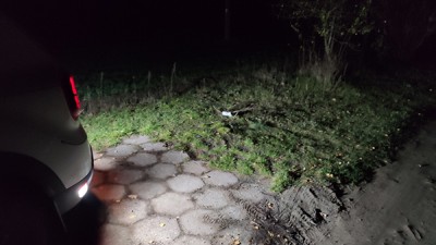

a wczoraj zamontowałem druga lampę światła cofania, jakoś ta niesymetryczność mnie bolała. W jednej lampie zintegrowałem światło cofania i przeciwmgielne tylne. Świeci tak:

Jak zintegrowałeś? Przecież klosz przeciwmgielnego jest czerwony. Dałeś taki od angielskiej wersji? ;-)

Wysłany: 2019-11-16, 21:18
Belphegor napisał/a:
dokładnie, z angielskiej wersji scenica iii - za grosze na próbę kupiłem, a tylko wrzuciłem czerwoną żarówkę jako światło przeciwmgielne.
Belphegor
Silnik: 1.5 dCi 110 KM EDC
Dołączył: 27 Cze 2018
Posty: 1560
Skąd: WE, WPR
Wysłany: 2019-11-16, 21:30
I pasuje Plug&Play? A sam klosz to jakąś otwornicą wierciłeś, żeby dać drugą żarówkę?
Kabelek przeciągnąłeś od fabrycznego światła cofania?

Wysłany: 2019-11-16, 22:04
drugi otwor wycialem miniszlifierka z frezem, a oryginalny musialem troche poprawic (rozstaw bolcow), bo uzylem jakiejs uniwersalnej oprawki do zarowki. zasilanie do swiatla cofania pociagnalem od przewodow idacych do prawego swiatla- widac to na jednej z fotek.

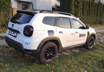

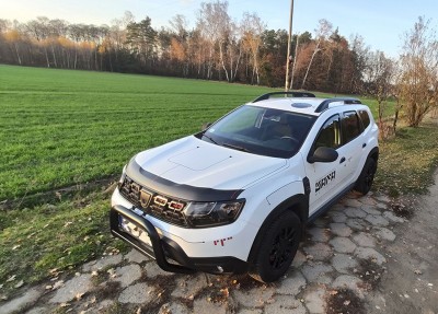

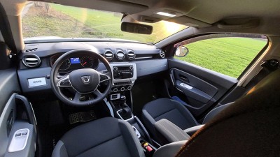

duster-owi udało się cyknąć kilka fotek w promieniach jesiennego wieczornego słońca

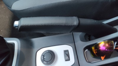

kierownica jest w skórze, gałka zmiany biegów też - to i dźwignia ręcznego w końcu musiała być ze skóry

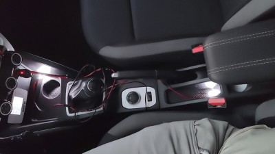

Wysłany: 2019-12-21, 18:48

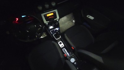

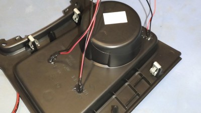

Dodałem ambientowe podświetlenie schowków/wnęk w plastikach nad tunelem centralnym. Diody 3 mm w plexie przezroczystej 3 mm - na wierzchu zaślepione laminatem pomalowanym na czarno. Podpięte do zasilania zapalniczki - czyli świeci po przekręceniu kluczyka.

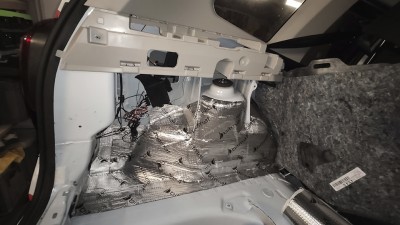

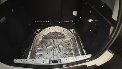

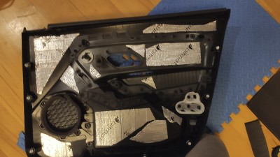

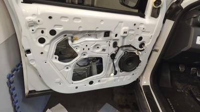

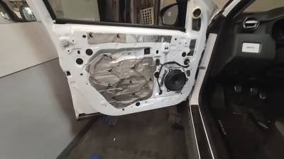

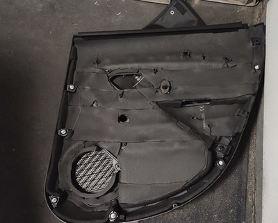

No na finał tygodnia.... podszedłem do tematu wyciszenia duster-a. Na razie tylko bagażnik, nadkola tylne (od środka), wszystkie drzwi, słupki i maskę silnika. Użyłem alubutyl 2 mm i pianki kauczukowe 6 i 10 mm (pod maskę specjalna). Subiektywnie jest duuużo ciszej podczas jazdy po szosie i po gruntowych drogach. Nie zrobiłem żadnych pomiarów przed wyciszeniem, ale po wygłuszeniu zrobiłem kilkuminutową jazdę próbna najpierw dusterem 1.3 Tce żony, a potem tą samą trasą swoim 1.5 dCi. Wynik średni wyszedł 2dB mniej w moim dusterze - a wcześniej 1.3 wydawał mi się mega cichutki....

Sam obszywałeś ręczny?

kicpra napisał/a:
nie, wyjątkowo poszedłem na łatwizne i kupiłem tu: tiny.pl/t2r8c

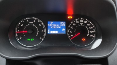

I jeszcze na koniec roku taka niespodzianka - odpalam auto, a tu komunikat "skontroluj uklad wydechowy" kontrolka silnika i kluczyk na pomarańczowo - tel do serwisu dacia - "proszę przyjechać" - no to pojechałem - według słów pracownika serwisu - to jest błąd oprogramowania - nawet nie oglądają ani nie sprawdzają auta - tylko według procedury producenta od razu przystępują do reprog-u komputera silnika + jazda próbna.
Ponoć tak też serwis uczynił i komunikat na razie się nie pojawił ponownie - a jak na szybko sprawdziłem przez OBD - na smartphonie tylko numer błędu OU401 wyskoczył.

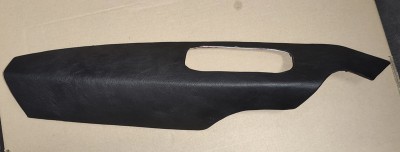

Wysłany: 2020-01-06, 15:45

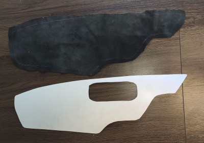

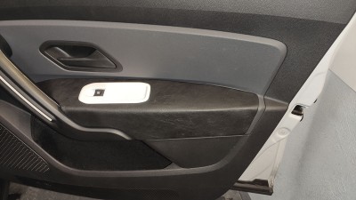

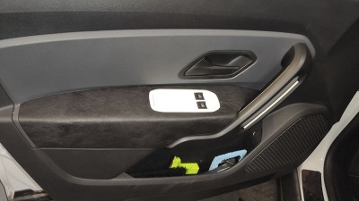

W wyższych wersjach wyposażenia podłokietniki w drzwiach wyłożone są ekoskórą, w essential jest tylko plastik. Najłatwiej byłoby kupić używane panele drzwiowe ze skórą, ale skoro już wyciszyłem moje boczki drzwi - żal mi podwójnej pracy. Zrobiłem więc własne podłokietniki - wyprofilowane 1 mm pcv pokryte skórą naturalną - analogiczną jak na kierownicy i gałce zmiany biegów.
