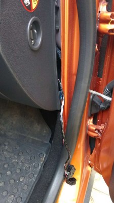

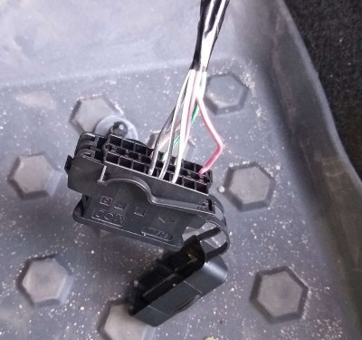

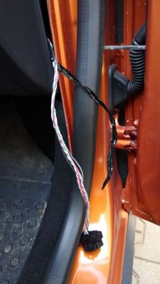

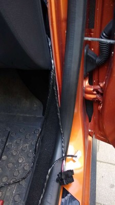

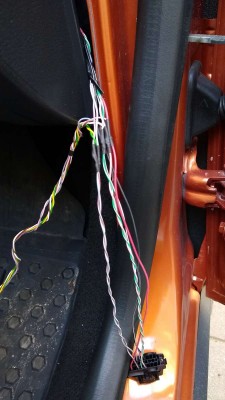

Podłączenie do wiązki OBD można zrobić bardzo wysoko nad schowkiem- dostęp do wiązki po wypięciu jej z zaczepów pod deską, jest bardzo dobry. Przynajmniej w Sandero. A sama wiązka BIC może być na tyle długa, aby umieścić moduł BIC w dowolnym, dogodnym miejscu.
Plik ściągnięto 89 raz(y) 67,94 KB
Plik ściągnięto 57 raz(y) 100,58 KB
Plik ściągnięto 67 raz(y) 75,56 KB
Plik ściągnięto 55 raz(y) 61,16 KB
Plik ściągnięto 81 raz(y) 70,96 KB
Plik ściągnięto 44 raz(y) 66,38 KB

Czyli podsumowując, kupujemy BIC o odpowiednim numerze i z odpowiednim softem, robimy wiązkę wg. schematu, jeśli nie zagada to zmieniamy skrypt przy użyciu ddt4all i następnie micom zmieniamy wyświetlanie temperatury i Eco.

buladag napisał/a:
... jeśli nie zagada to zmieniamy skrypt przy użyciu ddt4all i następnie micom zmieniamy wyświetlanie temperatury i Eco.
Akurat funkcje temperatury i Eco włączamy wcześniej, bo bez tego nie będziemy wiedzieć czy BIC "zagada". ;-)

Jeśli wiązka jest zrobiona i BIC podłączony, wtedy podłączamy się pod gniazdo OBD w schowku.
Są jednak 2 warunki:
-BIC do przeprogramowania musi mieć dodatkowo podane +12V na PIN nr 2 (najprościej zewrzeć piny 2 i 3 wewnątrz BIC-a);
-interfejs, który podłączamy do gniazda OBD musi mieć wtyk podłączony do magistrali "Multimedia", czyli tak samo jak do programowania MediaNav (inne piny niż do normalnej diagnostyki OBD).
To wszystko było już też opisywane-- przejrzyj wątek .

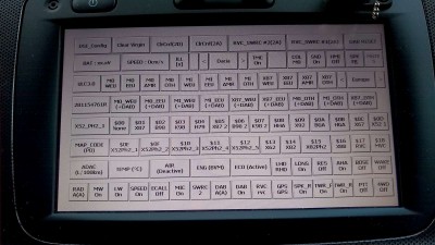

Good morning again dear Dymek, today I just connected the 6 wires to my BIC no. 283464084R but it seems that doesn't work for my Sandero II 1.5 Blue dCi 95;
maybe I did wrong wires connection. However one think is surprising me: on the Invoice that I received together with the BIC is stated that the BIC was from
a Renault Master III :roll:
Tomorrow I will check all the wires from my OBD2 port, specially the +12V and the GND wires. For now, as a favour, can you send a picture of your Medianav
Evo 1.0.13 MICOM Test parameters where is reported COLOR, TEMP, ECO, AHA, DAB, 4WD, etc, etc,?
Because it seems to me that when I connected the BIC 1st time to my Sandero II, one parameter changed from X52_Phase2_2 to J87 or similar :shock:
I hope that I didn't broke something and also that is only a scripts issue or maybe I have to use the PIN no.2 with +12Vcc also on the BIC :-(
Thank you in advance for everything, best regards, Stefano.

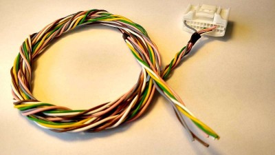

effesse72 napisał/a:
Can you explain better to us or show with pictures or draw where did you attach the BIC into your Sandero II Stepway TCe 90: higher in the rear of dashboard, below the medianav unit or higher behind the glove box? I noticed you used very longs wires from the 24 pin of the BIC to OBD2 port.
Yes - I made a long cable to the BIC module to mount the BIC on the left side of Media Nav. The BIC module is attached there with plastik cable ties.
[For now, as a favour, can you send a picture of your Medianav
Unfortunately, I have Sandero 2017 and old Media Nav with 9.1.3 software. We can't compare Micom images.

For comparison - my settings MNE Micom Test soft 9.1.3.
...can you send a picture of your Medianav
Thank you very very very much for everything!

Pomógł: 123 razy
Posty: 4184
Wysłany: 2020-01-22, 00:46
Do you mean the bridge between PIN 4 and PIN 5? It does not matter. These PINS connect with the car's body anyway.
