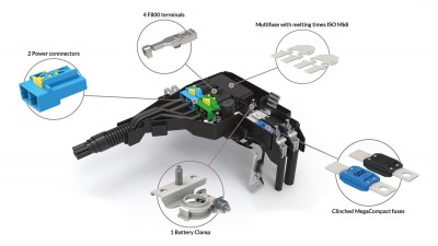

Przeglądałem zdjęcia w Internecie niestety bez otwartej puszki przy wtyczkach, ale wygląda na to, że tam znajdują się tylko szyny przewodów bez żadnej elektroniki. Mam na myśli klemę dodatnią.

Dziękuję za zainteresowanie, ale takie zdjęcie zaprezentowałem w moim pierwszym poście. Ja jestem zainteresowany wnętrzem tej skrzyneczki z gniazdami do której podłączone są 4 czerwone przewody.

Wysłany: 2020-02-07, 00:35
AndrzejD napisał/a:
Proszę - jak widać zawiera wyłącznie bezpieczniki i konektory:
(źródło: producent, MTA)
Plik ściągnięto 104 raz(y) 190,65 KB

Dziękuję o to mi chodziło. Jest tak jak podejrzewałem, ale teraz mam pewność.
Tam znajdują się 2 zwłoczne bezpieczniki (B i C) - dobrze o tym wiedzieć.
