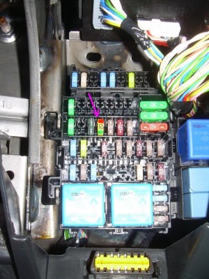

Chciałbym podłączyć wideorejestrator w ten sposób, aby nie blokować fabrycznego gniazda zapalniczki, a także żeby przewody nie walały się po kabinie (tak jak to ma miejsce teraz). Mam zamiar dorobić dodatkowe gniazdo zapalniczki ("luźne", na kablu), które będzie gdzieś ukryte. Przewód od wideorejestratora planuję poprowadzić schowany przy jednym ze słupków.
Teraz pytanie: w którym miejscu najłatwiej będzie się dostać do +12V za stacyjką? Podejrzewam, że pewnie ze skrzynki bezpieczników. Jeśli tak, to czy ktoś może powiedzieć, jak ją zdemontować? Jeśli jest lepsze miejsce, to bardzo proszę o jego wskazanie.
Elektryki/elektroniki się nie boję, natomiast nie przepadam za rozbieraniem samochodu - przede wszystkim mam obawy przed możliwością połamania zatrzasków podczas demontażu poszczególnych elementów.

Ja w każdej Dacii miałem rejestrator podłączony pod wiązkę od zapalniczki. Kable ciągnąłem podsufitką do lewego słupka , później pod obudową stacyjki przeciągałem przewody do konsoli środkowej i tam wcinałem się w oryginalna wiązkę.
Na przelotkę-przejściówkę z bezpiecznika nie wpadłem. Ba, nawet nie wiedziałem o istnieniu takiego patentu. Pomysł genialny i coś czuję, że z niego skorzystam. Jutro zerkam jaki rozmiar bezpiecznika jest przypisany zapalniczce i działam.

Ściągnij sobie z oficjalnej strony PDF z instrukcją montażu fabrycznego rejestratora Renault. Tam masz dokładny opis wraz z kolorami przewodów. Podłączasz plusy pod deską właściwie bez odkręcania czegokolwiek.

I tu mógłbyś się zdziwić, Sandero/Logan/MCV ma trochę różnic do LODGY, zwłaszcza że w LODGY występują co najmniej dwie różne skrzynki bezpieczników, a ta którą posiadam nie zgadza się z instrukcją... Nie mówiąc już Dusterze II.
Chyba w każdym samochodzie jest opis bezpieczników na klapce, a jak nie to przecież nie jest problemem znaleźć plus dla kogoś kto decyduje się na samodzielne podłączenie tam czegokolwiek, a przynajmniej tak powinno być.

Naszło mnie coś żeby zamontować rejestrator jazdy w DD2 i czy ktoś miałby schemat pod jaki bezpiecznik i gdzie podłączyć zasilanie tak żeby nie ginęło po zamknięciu auta, bo jak podłączę do gniazda zasilania to później kamerka będzie czerpać energię tylko ze swojego akumulatorka, a ten może szybko się zużyć.

Naszło mnie coś żeby zamontować rejestrator jazdy w DD2 i czy ktoś miałby schemat pod jaki bezpiecznik i gdzie podłączyć zasilanie tak żeby nie ginęło po zamknięciu auta...
Niezmiennie polecam stałe podłączenie pod przewody opisane w instrukcjach montażu fabrycznych rejestratorów: KLIK
Czerwony- stały plus
Żółty- plus "po stacyjce"
W przypadku rejestratorów z aktywnym trybem parkingowym, polecam montaż adaptera ACC HK3 lub uproszczonego HK2. Przede wszystkim zabezpieczy akumulator przed ewentualnym rozładowaniem, gdy pozostawimy samochód na długo.
