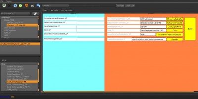

lisek2
Silnik: 1.6 SCe 115
Dołączył: 25 Kwi 2018
Posty: 205
Skąd: wielkopolska
Wysłany: 2020-02-14, 08:46
BogdanK napisał/a:
W innych samochodach komputer monitoruje pracę akumulatora, jeśli jest zużyty, to pojawia się komunikat o potrzebie jego wymiany. Sama wymiana fizyczna akumulatora, nie zmieni tego komunikatu, trzeba wprowadzić info o nowym aku.
Czyli właściwie chodzi o skasowanie komunikatu, czyli "błędu" z pamięci komputera. Nie wiem czy przy słabym aku Dacia wywali jakiś błąd i najważniejsze- czy wtedy będzie to błąd trwały.
- Komputer Dacii ma możliwość wyświetlenia komunikatu o konieczności naładowania akumulatora- jednak fabrycznie jest to zablokowane..można odblokować DDT4ALL
askr_poz
Model: Duster 2
Wersja: Techroad
Dołączył: 05 Wrz 2019
Posty: 89
Wysłany: 2020-02-14, 16:19
lisek2 napisał/a:
Podrzucisz gdzie w ddt4all?
lisek2
Silnik: 1.6 SCe 115
Posty: 205
Skąd: wielkopolska
Wysłany: 2020-02-14, 16:38
askr_poz napisał/a:
lisek2 napisał/a:
Opcja battery....
Plik ściągnięto 441 raz(y) 162,98 KB
Pomógł: 118 razy
Posty: 4013
Wysłany: 2020-02-14, 19:06
Nie wiem jak jest w przypadku tej opcji, ale ogólnie komputer czy zestaw zegarów Dustera II to ciut inna bajka niż w innych, starszych modelach.
