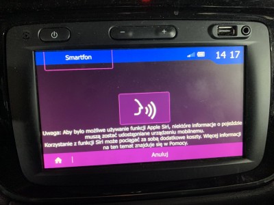

Po oryginalnym kablu poszło bez problemu i mam Apple Carplay... ale tylko po kablu.
Kiedy próbuję używać appki przez bluetooth, po prostu nie idzie, pojawia się tylko taki ekran, jak w załączniku, który po chwili znika.

Mikele napisał/a:
Bo w Renault AA i CO jest tylko po kablu. I bardzo dobrze bo BT ma zbyt wolny transfer aby było bez kabla.
