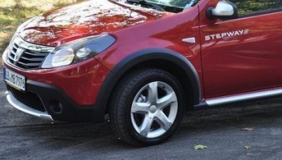

Witam, czy orientuje się ktoś czy felgi (jak na zdjęciu), 16 cali od Sandero podejdą do Lodgy 1.6 Sce?
Plik ściągnięto 16 raz(y) 54,23 KB
Wysłany: 2019-03-19, 10:56
Felgi "Salsa": szerokość 6,5", ET 36 mm - czyli powinny pasować, bo względem oryginalnych z lodgy różnica to -1 mm ET.

Dziękuję za odpowiedź. Też tak podejrzewałem, jednak muszę założyć i przypasować a na to ostatnio czasu brak.
