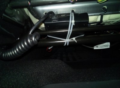

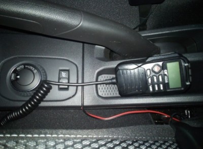

Radio mam CRT Mike, czyli cała obsługa radia jest zawarta w "gruszce"...
Stację główną mam zamontowaną pod fotelem kierowcy, tak więc generalnie CB w aucie nie widać w ogóle. To, że je mam zdradza tylko antena magnetyczna, którą ściąga się w minutę ;)
Przydatne, gdy jeździ się po krajach, gdzie CB jest zabronione.
Antena krótka (30 cm) bo większa nie mieściła się podczas wjazdu do garażu, ale za to helikalna. Sprzedaje ją konektor (na necie). Całkiem dobre osiągi jak na taką antenkę.
Do tej pory miałem rozmowę Wieliczka - Nowa Huta w Krakowie ( w linii prostej ok. 10 km), a w trasie ze wzgórz nad Jeziorem Rożnowski połączyłem się z Nowym Sączem (ok. 15 km).
stacja główna pod fotelem (nie miałem czarnych trytytek, ale i tak tego nie widzać ;)

radio - starym dobry uniden - jezdzi ze mna od 16 lat i jakoś go bedę musial zamontować. Pewnie po prostu go przykręcę do tunelu.
Kiedys dawno temu w fiacie bravo mialem go przykreconego pod deską do jakiegos profilu alu ale nei wiem jak jest w dusterze

Ja właśnie kupiłem takie "dyskretne" radio, bo nie za bardzo widziałem miejsce, gdzie mógłbym zainstalować standardowe.
Do tego wygodnie obsługuje się je jedną ręką (zmiana kanału, głośności, nadawanie, itp pod jednym palcem)
No i montaż i demontaż całości to ok. 5 minut (+ kilka minut na ponowne zestrojenie anteny) ;)

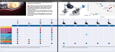

Ponieważ również założyłem dwa komplety takich Tungsramów H7 (mijania + drogowe), mogę tylko potwierdzić że:
-żarówki wymieniałem po zaznaczeniu granicy świateł na ścianie i ustawienie to zostało zachowane przy nowych żarówkach;
-patrząc z zewnątrz na samochód, barwa światła widzianego na wprost jest znacznie bielsza od standardowych żarówek i jest już zbliżona do barwy fabrycznych, ledowych dziennych/postojowych, co razem wygląda teraz znacznie estetyczniej;
-patrząc na odbłyśniki z boku nie jest to biel wpadająca w odcień niebieskiego, lecz nadal bardziej w żółć;
A jeśli chodzi o oświetlenie drogi to:
-na pewno światła mijania nie świecą mocniej czy dalej i dobrze- bo nie o tu tu chodziło;
-subiektywny wzrost jasności i równomierności światła bierze się właśnie z różnicy w barwie, ta sama droga oświetlona bielszym światłem daje wrażenie znacznie lepiej oświetlonej, wyraźniejsze też są granice światło-cień;
-największy progres widzę w przypadku świateł drogowych- tutaj wygląda na to, że sięgają dalej, co w połączeniu z bielszą barwą daje dużą różnicę.
A co do trwałości- okaże się... Tak jak wspominałem, standardowe żarówki wymieniałem 2 razy w roku, zwykle w sezonie zimowym.
