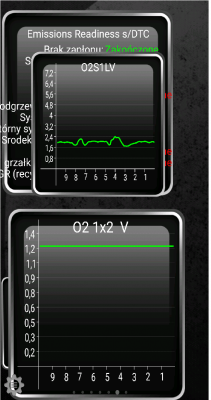

U rodziców w Lganie 1.2 73KM 2016, EURO 6 zaczął pojawiać się błąd P0138-Czujnik O2 (Bank 1 Czujnik 2) wysokie napięcie.
Nie jest to błąd stały. Kontrolka błędu pojawia się i znika jak jej pasuje.

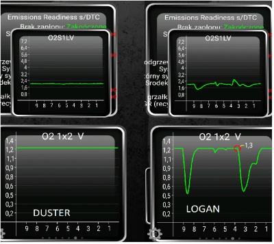

Programem torque sprawdziłem wykresy sondy w swoim dusterze oraz w loganie w momencie gdy pojawia się błąd i gdy go nie ma.
Auto posiada LPG. Błąd pojawia się na LPG i na benzynie.
Jaka waszym zdaniem jest przyczyna? Sonda padła?
Pomieszałem trochę z tymi wykresami.
W dusterze wszystko jest ok. Sonda reaguje na dodanie i puszczanie gazu.
W LOGANIE sonda nie reaguje na dodawanie i puszczanie gazu. Napięcie cały czas wynosi 1.275v. Jeżeli zareaguje na dodanie gazu to od razu wywala błąd.
Wszystko sprawdzane na benzynie.

Wykręcałeś na początek sondy? Zobacz, czy nie masz przypadkiem "czapeczki" z sadzy zasłaniającej otwory sondy. Dotyczy zwłaszcza sondy przed katalizatorem.
Z tego co napisał Dymek, wnioskuję, że są dwie. Ja na swoim przykładzie, ale w innym samochodzie w Toyocie Yaris miałem taki sam przypadek. Za wysokie napięcie na sondzie nr 2. Co oznacza, że mamy do czynienia z za bogatą mieszanką. No to co? Wymiana sondy nr 2 i lipa. Dalej wywala check. Do tego podczas wymiany, a robiłem to sam, ukręciłem gwint i trzeba było wspawać nakrętkę. Dopiero wizyta u fachmana wskazała winnym sondę nr 1.
Oczywiście sprawdź najpierw sondy jak zalecił kolega

No i błąd cały czas się pojawia ;/ jak dla mnie sondy są czyste. Błąd pojawia sie na benzynie i na LPG jakies pomysły?
Auto pali normalnie, nie faluje, ma moc.
