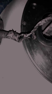

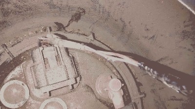

Hmm.. nie trzeba chyba. Na szybko zaizolowałem, połączę "kostką" zaś w weekend przy dostępie do 220V na dworze zalutuje. Strasznie tandetnie i niechlujnie zabezpieczone oryginalne przewody. Przetarły się ! Wstyd dla Renault.
Standard w tej firmie.
W Megane po 3 latach przetarła się wiązka kabli do bagażnika, nie szło go nawet otworzyć.
ASO zażądało 200 zł za diagnozę (zrezygnowałem), elektryk naprawił za 30 zł.
Nie dość, że produkują badziew, to jeszcze próbują na tym zarobić.
Wysłany: 2014-07-11, 20:29
Tym razem koniecznie trzeba poprawić konstruktorów Renault/Dacia - nie zapomnij o peszelku (koszulce izolacyjnej) bo znów się przetrze
Wysłany: 2014-07-11, 20:50
Dałem luźną miękką termokurczkę, by to lekko pracowało. Nie podgrzewalem jej, luźno nasunełem na izolację. Na to kawałek peszelka.
Co dziwne, wciąż mam bład "Jo" ;-( Nawet po odłączeniu akumulatora na kilka minut.
