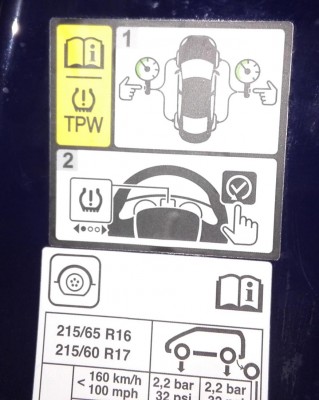

Krystian67 napisał/a:
Na dzwiach jest info z żołtym wykrzyknikiem .
Czujniki w kołach są jeśli nie ma takiej tabliczki na drzwiach kierowcy - z taką naklejką jest system bezpośredni:

eio napisał/a:
Jeśli nie ma takiej tabkiczki na drzwiach kierwcy
Właśnie odwrotnie. Jeśli ma taką tabliczkę, to ma system bezpośredni.
Przy systemie pośrednim jest coś takiego:
Plik ściągnięto 82 raz(y) 103,22 KB

Hiszpan_JS napisał/a:
Właśnie odwrotnie. Jeśli ma taką tabliczkę, to ma systam bezpośredni]
Serio? :shock: Mam system pośredni i tabliczkę na drzwiach którą pokazałem wyżej. Co gorsze - mam to samo przedstawione w instrucji obsługi auta. Oszukali mnie? ;-)

Wysłany: 2020-04-06, 22:42
Super :-D . Ja mam system pośredni i tabliczkę taką jak na moim zdjęciu. Według mnie to one się różnią. Więc jak wygląda naklejka przy systemie bezpośrednim?

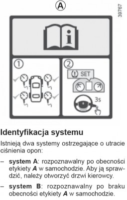

Zgodnie z instrukcją (w tym wypadku Logana/Sandero)- wtedy w ogóle nie ma tego rodzaju naklejki...
System A - pośredni
System B - bezpośredni
Plik ściągnięto 74 raz(y) 176,51 KB
Wysłany: 2020-04-07, 10:40
_Brak_ naklejki = czujniki.
_Dowolna_ z dwóch typów naklejek = system pośredni.
(Naklejka służy do poinformowania, że system działa przez porównanie ze sobą kół, więc bez wstępnego ustawienia równego ciśnienia nie zadziała wykrywanie pojawienia się różnicy.
Czujniki mierzą ciśnienie niezależnie, więc w zakresie swojej czułości zawsze wykażą różnicę).
