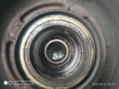

Czy ktoś jest w stanie zidentyfikować bęben który posiadam w 0.9tce LPG Sandero Stepway
Z napisu na bębnie wynika ,że jest to wymiar 204,45 , natomiast każdy sklep po VIN i silniku pokazuje mi wymiar 203,3 , chyba ,że te dwie liczby przedstawiają co innego.
Ten numer z początku 012 też nie wiadomo co to jest.
Zdjęcie w załączniku.

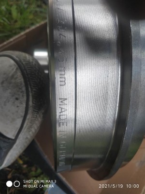

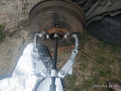

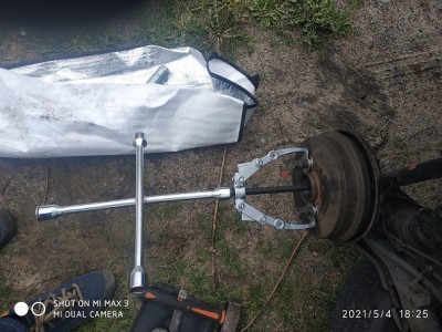

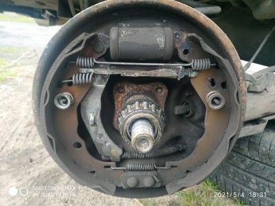

Ściągnięte ściągaczem, samo-regulator stoi więc nie było wyjścia. Okazało się, że szczęki wykruszyły się w pewnych miejscach.
Oznaczenie na bębnie 204,45mm oznacza prawdopodobnie maksymalną dopuszczalną średnicę wewnętrzną (czy to od zużycia , czy to od toczenia)
Aczkolwiek daje nam to już informację na podstawie danych różnych producentów ,że jest to bęben o średnicy wewnętrznej 203mm z dopuszczalnym maksymalnym zużyciem do 204,45.

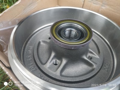

Do tego trzeba zmierzyć średnicę piasty wewnętrzną i zewnętrzną. Występują co najmniej 2 rodzaje bębna: A) 55mm+60mm oraz B) 52mm+55mm.
Najlepiej zakupić też nowe nakrętki piasty samo kontrujące. Natomiast do samej kontroli bębnów i zajrzenia do środka wystarczy posmarować starą niebieskim klejem do gwintów i jest
OK. Na drugi dzień już trzymało jak szatan.
U mnie pójdzie nowy komplet bębnów i szczęk oraz regulator i sprężynki ,ponieważ łożysko pozbyło się plastikowej zaślepki i z zamkniętego zrobiło się otwarte , kwestia czasu jak wejdzie syf do środka. Rant na zewnętrznej krawędzi i wewnętrznej.

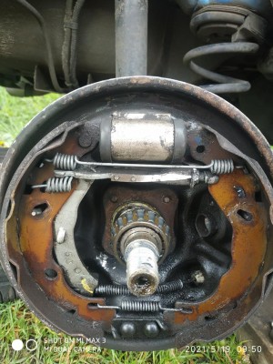

Ze szczękami nic łatwiej. Dobrze jest zmierzyć szerokość okładzin , np szerokość szczęki 39mm z automatu jest przypisywana do średnicy bębna 203mm.
Dowiedziałem się ,że są dwa "systemy" szczęk
TRW
BOSCH
Mam nadzieję ,że widać różnicę.
U mnie chyba Bosch.
Mam nadzieje ,że pomoże komuś na przyszłość bo "zmiennych" jest bardzo dużo , kupując po VIN zostałbym z rozbebeszonym autem. Jednak trzeba otworzyć i sprawdzić, nie ma bata.

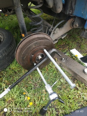

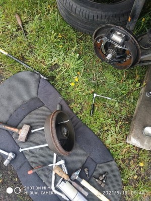

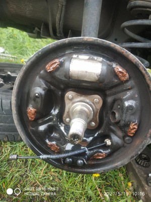

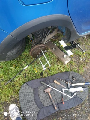

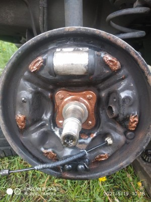

Garść zdjęć z wymiany. Niestety jeden bęben nie chciał ani drgnąć , poszedł siłowo. Do kompletu poszły tarcze , i klocki przód.(już bez fotek). Dodam tylko ,że stare bębny miały pierścień ABS w postaci "koronki" , natomiast nowe już gładki pierścień "magnetyczny". Mimo wszystko działa , nie ma żadnych błędów.

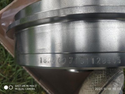

Tam jest MADE IN CHINA, czy mi się wydaje :?:
Wysłany: 2021-05-20, 19:29
Wydaje. Germany.

W moim Loganie bębny są żebrowane. Widziałem takie też w niektórych Clio.

Moje autko ma coś około 125 tys , na przeglądzie wyszło brak hamulca ręcznego prawy tył. Po zajrzeniu do środka okazało się ,że szczęki pokruszyły się , uszczelnienie łożyska rozpadło się , powstał spory rant na bębnie.
P.S to jest Made in Germany ten napis ;)
