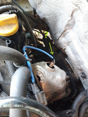

PS. Jestem laikiem. Czy sonda (pierwsza, o której mówimy) to to co zaznaczyłem na obrazku? Czy zupełnie źle szukam?
Sonda?

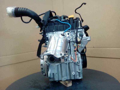

sub napisał/a:
Tak- dokładnie. obejrzyj wiązkę, złączkę, rozłącz i złącz ponownie. Żeby sondę wykręcić, wskazany jest specjalny kluczyk do sond- żeby wypuścić kabel. A gdybyś szukał kiedyś drugiej sondy, to już dostęp ciut gorszy, bo niżej. Ale pod samochód wchodzić nie trzeba, wszystko od góry- zobacz na zdjęciu tyłu silnika- to pomarańczowy kabelek.

sub napisał/a:
Fajnie :) Dzięki, zobaczę. Z kluczem już trudniej, bo kupować tylko w tym celu... może sąsiad ma...
