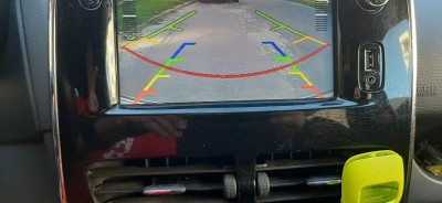

Witam. Jak sobie z tym poradzić. Czy da się coś z tym zrobić?
Plik ściągnięto 67 raz(y) 126,27 KB
Rafał Zientek
Wysłany: 2020-09-18, 20:44
Zapewne zamontowałeś kamerę która ma wbudowane linie pomocnicze. Sprawdź w instrukcji kamery czy jest możliwość ich wyłącznie ( czasami jest to dodatkowa pętelka z przewodów przy kamerze do wyłączenia tych linii na stałe.
Jeśli jednak nie to jest możliwość wyłączenia linii w ustawieniach MN.
Wchodzisz w ustawienia i je wyłączasz.

Aż tak rozbudowanej instrukcji kamery to nie mam. Kupiona na ali więc bedzie mi cięzko z tym zadziałać.
Rafał Zientek
Wysłany: 2020-09-21, 08:59
Miałem kiedyś taką z alledrogo, żeby pozbyć się linii trzeba było wyrwać, tj. wylutować jeden kabelek

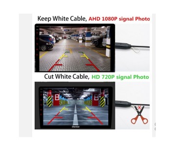

Prosta sprawa, wystarczy przeciąć kabelek i po sprawie.
Plik ściągnięto 63 raz(y) 73,52 KB

tylko który. trochę ich jest.

Masz link strony i produktu gdzie kupowałeś podeślij go na forum

Wyłączyłem te w MediaNav ale te z kamerki nie są precyzyjne.
Rafał Zientek
xarek
Silnik: 0,9 TCe
Dołączył: 06 Wrz 2017
Posty: 43
Skąd: Tarnów
Wysłany: 2020-09-23, 12:14
No to pozostaje tylko ingerencja w kable
Wysłany: 2020-09-23, 14:07
@biper
Wygląda na to że ta kamerka ma linie na stałe.
Musisz z tym żyć albo kupić inna ( bez linii ) i używać linii z MN

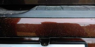

Ja Ci też mogę polecić taką https://pl.aliexpress.com/item/32855044381.html?spm=a2g17.12010612.8148356.38.24296e6636uNjz mam ją zamontowaną ponad 2 lata i śmiga aż miło.
Tak wygląda w realu:
Plik ściągnięto 51 raz(y) 24,75 KB
