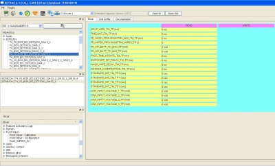

BCM/UCH, zakładka Front Wiper, Front Wiper-Calibration- tylko nie pamiętam które okienko, ale chyba drugie- FIXED_INT_TM_TP(ms).
Poniżej zrzut ekranu z ddt4all, ale praca w demo, jak będzie połączone z samochodem, to będzie łatwiej, bo będą wtedy odczyty w milisekundach (dla 15 sekund będzie wpis 15000ms). Zapamiętać jak było wpisane fabrycznie i można zmieniać, próbować. Nie wiem dlaczego w przednich wycieraczkach interwał pracy przerywanej nie zależy od prędkości samochodu- ciekawe, bo w przypadku tylnej wycieraczki interwały zależą (schodkowo) od prędkości i też można to sobie pozmieniać.

Ostatnio zmieniony przez Dymek 2020-10-23, 10:15, w całości zmieniany 3 razy
