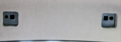

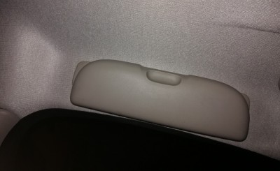

Wysłany: 2020-10-24, 19:57
Tak wygląda pod zaślepkami oraz po montażu.
Czy wydał bym 105 zł np. ASO - raczej nie / rownie dobrze okulary mieszczą się w podłokietniku. No ale tam teraz telefon i portfel jeździ.
Używka z allegro za ok 1/3 ceny była w idealnym stanie - wystarczyło dobrze zdezynfekować i wymienić gąbkę na mięciutka irchę.
Wrażenia "somsiada" z passaszrota bezcenne :lol:
