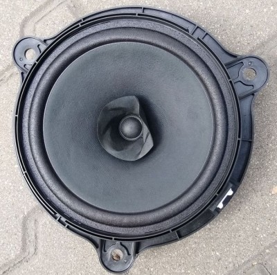

Kolego w Nowej Daćce są głośniki 16 a nie 13 które były w wersji pierwszej. Więc rozmiar nie pasuje chyba, że zastosujesz jakieś adaptery. Z fotografii wynika, że Twój typ montowany jest w 4 otworach, gdy tymczasem w DD2 są 3 otwory montażowe - znowu kwestia adaptera. Jeśli chodzi o wygłuszenie. Moim zdaniem nie warto przepłacać (chyba że nie masz czasu albo chcesz wygłuszyć cały samochód). Drzwi w swoim Dusterze wygłuszyłem sam w przeciągu 1 dnia chyba za kwotę około 250 zł na materiały. Jeśli planujesz sam wymienić głośniki to przy okazji zrób sam wygłuszenie. Ponadto przy wymianie głośników musisz dysponować nitownicą na nity 6mm.

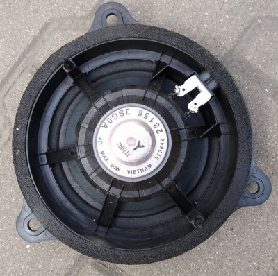

Od lat w Renault i Dacii fabrycznie montowane są w drzwiach głośniki prezentujące się jak poniżej (tak, tak- mogą być takie pogięte lub podziurawione już fabrycznie). Obecnie w opcji z MediaNav dochodzą dodatkowo 2 gwizdki w desce.
Ogólnie gra to nawet bardzo przyjemnie... ale tak nam się wydaje, dopóki nie wymienimy na lepsze
