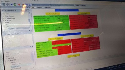

A ile z tym już jeździsz? Bo właściwe punkty ECO uaktywniają się po jakimś czasie (ilości km)- kalkulator musi zebrać dane. Z kolei o ile mi wiadomo, to za odczyty pochyłomierza odpowiada jakiś moduł (określony model pompy ABS?), który montują tylko w Dusterze w wersji 4x4. Natomiast kompas powinien działać- dane są brane z systemu GPS z Media Nav- czyli jak w nawigacji. U mnie w Sandero kompas działał, gdy włączyłem ten ekran na próbę. Punkty ECO też mi działają a mój BIC 283464084R pochodzi przecież z Dustera.
Zauważyłem, że u mnie w takim samym BIC, miałem ciut inne odczyty niż u Ciebie w "zielonej" tabeli- nic tam nie zmieniałem i nie wiem na co to wpływa.

Co do ECO punktów to jest już przejechane jakieś 800 km i nic się nie zmienia , po resecie też , kompas ani drgnie szare pola. Faktycznie Dymek Twój odczyt nieznacznie się różni , może spróbować go zmienić po zwarciu 2,3 pin w BIC ?

Kombinuj, sam jestem ciekawy co te pola zmieniają.
