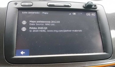

Czy ktoś potrafi wytłumaczyć , tępemu rylowi 😁 , jak sprawdzić czy dobrze wgrałem mapy. Mam media nav na Linuxie i za chiny ludowe nie wiem czy te obecnie wyświetlame są tymi nowymi. Wgrywałem według instrukcji , pobrałem mape Polski Here q4.. Jest wogole jakaś opcja , żeby to zweryfikować z poziomu Media Nav ?
Pomógł: 118 razy
Posty: 4019
Wysłany: 2021-05-19, 07:47
boban666 napisał/a:
W "opcjach" nawigacji znajdziesz kafelek "Mapa aktualizuj"- po wciśnięciu pojawi Ci się lista rodzajów plików map (mapy, POI, 3D itd), każdą pozycję z listy można "rozwinąć"- podejrzyj wszystkie po kolei i zobaczysz jakie pliki "widzi" nawigacja.

Z tego co widze to nawigacja widzi tylko te mapę z 2020 roku, więc chyba jest dobrze:
