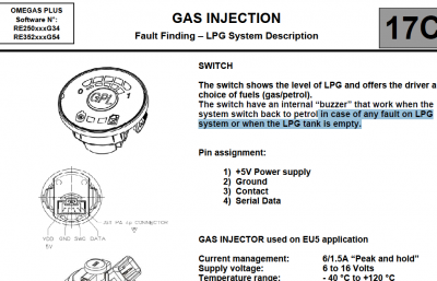

Posty: 1827
Wysłany: 2021-05-29, 15:24
ciekawe dlaczego w oficjalnej serwisówce od landi do sandero z 2016 nic takiego nie pisze
Plik ściągnięto 59 raz(y) 158,93 KB
Ostatnio zmieniony przez Fruxo 2021-05-29, 15:27, w całości zmieniany 1 raz
krimar
Silnik: 1,0 TCE LPG
Rocznik: 2020, 2021, 2023
Dołączył: 06 Kwi 2013
Posty: 358
Skąd: z ?
Wysłany: 2021-05-29, 16:43
Może zaszły jakieś zmiany przez ostatnie 5 lat i serwisówka na rok 2020 wygląda inaczej. Morze przeszli z Plusa na Evo tak jak Skoda.
Ostatnio zmieniony przez krimar 2021-05-29, 16:53, w całości zmieniany 1 raz
