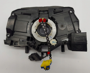

Moje pytanie dotyczy taśmy airbagu a dokładnie o osłony plastikowe zaznaczone na czerwono na poniższy zdjęciu, są one pęknięte /ale taśma w środku wydaje się w porządku/ czy mają one jakikolwiek negatywny wpływ czy to tylko osłona i nie ma się czym przejmować

Pierwsza próba nie udana po przełożeniu taśmy świeci mi cały czas kontrolka ESP, przekręciłem z powrotem starą taśmę i jest ok ciąg dalszy w następną sobotę.

mne napisał/a:
ale znam przyczynę każda dacia która była wyprodukowana z fabrycznym ESP w standardzie obowiązkowo czyli od jak dobrze pamiętam od 2015r/ chyba że 2016r?/ tam gdzie jest naklejka z numerem 681726046R pod kodem kreskowym jest ciąg cyfr i symbol mf2 i to właśnie do tych ostatnich jest ta wersja, a wcześniejsze przed 2015r się nie nadają będą wyświetlały błąd ESP - więc trzeba na to zwrócić uwagę.
Pomógł: 89 razy
Posty: 3810
Wysłany: 2020-09-26, 17:17
Dziwne , wszystkie Sandero Logany i Dustery 2 produkowano już z ESP bo było obowiązkowe dla nowych modeli homologowanych od 2012 roku.

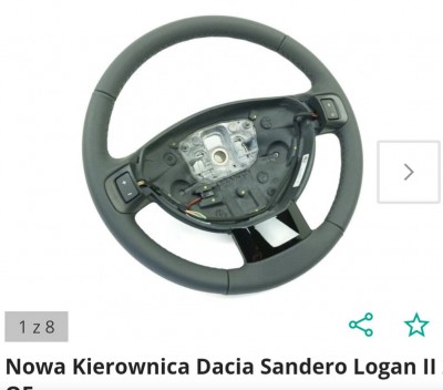

po wczorajszej rozmowie z jas_Pikiem na temat aktywacji Tempomatu, postanowiłem podjąć próbę aktywacji w swoim Dusterze. Nie pamiętam czy posiadam wtyczkę do przycisku ale wydaje mi się, że podczas montażu MNE widziałem małą kostkę która nie była nigdzie podpięta więc jest duża szansa, ze to jest właśnie wiązka od tempomatu. Przełącznik już kupiłem, czekam aż przyjdzie. Potrzebuję jeszcze kierownicy multifunkcyjnej ale ją zakupię dopiero jak będę pewien w 100% że owa wtyczka jest i ze komputer auta pozwoli na aktywacje samego tempomatu. Dzisiaj patrzyłem i u mnie pod maska siedzi sterownik Continental ( o numerach jak na zdjęciach), ktoś próbował aktywować w tym kompie tempomat, jak tak to z jakim skutkiem ? No i jeszcze jedna sprawa. muszę kupić zwijacz taśmy poduszki powietrznej czy nie ? Auto z 2016 roku, wersja SL Open z ESP
Model: LOGAN MCV II
Silnik: 0,9Tce 121KM@186Nm
Posty: 2009
Wysłany: 2020-12-28, 18:06
Miałem w planach aktywować tempomat i ogranicznik prędkości w swoim dusterze ale po rozpoznaniu rynku i wielu niewiadomych zrezygnowałem z próby chociaż wydałem już pieniądze na zakup przełącznika. W moim dusterze z tego co patrzyłem nie ma wiązki od sterowania tempomatem z kierownicy więc musiałbym kupić sama kierownicę multifunkcyjna za 180-270zl ( w zależności czy plastikowa czy skórzana) do tego sama taśmę poduszki za 300zl i już mamy prawie 600zl a nadal nie ma pewności że uda się aktywować te funkcje w komputerze Continental a taki mam u siebie

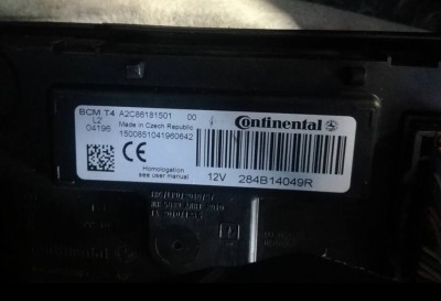

dudu$ napisał/a:
Pytanie z dziedziny głupich, czyli nie znam się to się wypowiem.
Czy nie możesz sprawdzić, czy da się aktywować tempomat bez podłączenia taśm i kierownicy? W sensie, zacząć od aktywacji komputera, a jak to się uda, o to dopiero kupować sprzęt?
U mnie w Lodgy tempomat włącza się przyciskiem z konsoli centralnej, wiec sam fakt jego "uruchomienia" teoretycznie byłby widoczny na wyświetlaczu po włączeniu tego przycisku, a jedynie nie dało by się tempomatem sterować.
Czy może w Dusterach przycisk "włączenia" tempomatu jest jednak na kierownicy razem z pozostałymi przyciskami sterującymi?

SWilk napisał/a:
[Czy może w Dusterach przycisk "włączenia" tempomatu jest jednak na kierownicy razem z pozostałymi przyciskami sterującymi?
U kolegi dudu$, to "Duster jedynka", więc w odniesieniu do kierownicy Lodgy to jest jeden czort.

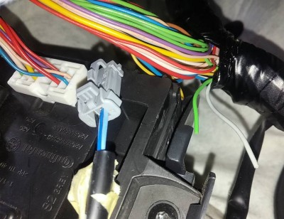

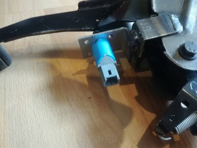

Jako, że zakupiłem 5-ego Logana :mrgreen: z 2014 1.2 16V chcę aktywować tempomat. Czy będzie to możliwe na wskazanych podzespołach? (wiadomo, że czujnik pedału sprzęgła i włącznik też będzie zamontowany).
Poniżej foto:
Czy ktoś mógłby pomóc przy aktywacji programem? Województwo łódzkie, mazowieckie. Oczywiście się odwdzięczę.
Plik ściągnięto 37 raz(y) 55,58 KB
Plik ściągnięto 39 raz(y) 99,86 KB
Plik ściągnięto 105 raz(y) 92,6 KB
Plik ściągnięto 63 raz(y) 41,74 KB
Plik ściągnięto 23 raz(y) 133,04 KB

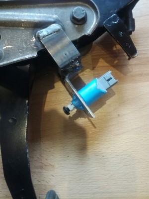

Szybkie pytanie: czy ten czujnik sprzęgła w pozycji, gdy jest ono nieużywane, ma być wciśnięty? A naciśnięcie pedału ma go odprężyć?

Tempomat aktywowany przez sympatycznego pana z miasta Łodzi (duża wiedza, różne programy, ustawienie wielu innych funkcji) - godny polecenia!
Poniżej foto wspawania kątownika (z marketu budowlanego) z rozwierconym otworem na czujnik.
Plik ściągnięto 23 raz(y) 222,4 KB
Plik ściągnięto 26 raz(y) 210,08 KB

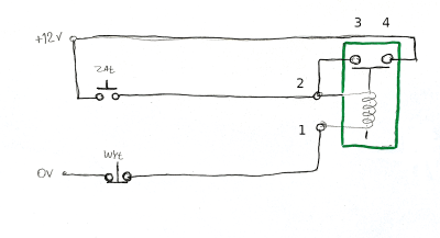

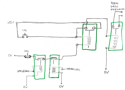

Mam pomysł jak zrobić (nie aktywować) tempomat, w samochodach które mają speed limiter, ale nie mają tempomatu. Czy jest tu Shrek i czy jest dalej zainteresowany tempomatem?
Posty: 3718
Wysłany: 2021-07-05, 08:31
Tomasz 72 napisał/a:
Po prostu włączam ogranicznik, ustawiam je np. na 120 lub 130 km/h i jadę ekspresówką z wciśniętym pedałem niemal do końca.... :-P :-D
Taki to półtempomat...
A tak na serio. powiedz tutaj, jaki masz pomysł?

Wysłany: 2021-07-07, 20:00
to samo co Ty opisałeś, tylko pedał gazu włącza przekaźnik. Tyle że dotknięcie sprzęgła lub hamulca musi dezaktywować przekaźnik. prawdę powiedziawszy, to można zrobić na samych przekaźnikach, bez elektroniki.
Narysować?
Posty: 3718
Wysłany: 2021-07-08, 11:37
Narysować?
Narysuj tak dla ciekawości. Niech inni to ocenią i wypowiedzą. Po to jest forum by dzielić doświadczeniami. :-)

Zapomnij o odcinaniu pedału gazu przekaźnikami, z uwagi na bezpieczeństwo masz tam dość wysoką kontrolę przez kompa (pewnie 6 przewodów, dwa niezależne potencjometry itp.) komp od razu wywali błąd i przyblokuje obroty.

To jest pomysł, nie gotowe rozwiązanie.
teoria: rysunek przedstawia przekaźnik zdalnie (ale przewodowo) sterowany. przyciśnięcie przycisku (normalnie otwarty) aktywuje przekaźnik, powodując że styki główne przejmują rolę przycisku. tak więc jego zwolnienie - nie zmienia stanu przekaźnika, pozostaje zamknięty. Aby przekaźnik zdezaktywować, trzeb odciąć zasilanie jego cewki - tu realizowane przez naciśnięcie przycisku normalnie otwartego.
https://ibb.co/z2QqqDw
Taki układ chciałbym wykorzystać do aktywacji tempomatu. Załączony przekaźnik w ten czy inny sposób (zmiana rezystancji na przewodach pedału gazu) powinien poinformować ECU że pedał gazu jest wciśnięty do dechy. Limiter bedzie trzymał zadaną prędkość. Co z wyłączeniem? Albo wyłącznikiem, albo w dowolny sposób przecinając linię zasilającą cewkę, na przykład przekaźnikami (normalnie zamkniętymi) podłączonymi do sprzęgła i hamulca co przedstawia rysunek
https://ibb.co/51sT3xN
Oczywiście można to zrealizować na arduino, ale to wymaga wiedzy.... nie tyle większej co rozleglejszej.

ja robiłem tempomat w Lodgy zgodnie z instrukcją kolegi waldi100
z dnia: 2017-07-19, 11:41
jest tam załącznik w kótrym są rozrysowane rezystory. ale wersja minimum wygląda tak:
Przełącznik który aktywuje tempomat - miałem limiter i zero, teraz mam limiter zero i cruise control
Na kierownicy mam plus i minus. po otwarciu kierownicy i zbadaniu przycisków, rezystancja na wtyczce idącej do komputera samochodu jest około 4 kilo ohmy. ta rezystancja nie jest krytyczna, sprawdzałem czy jej zmiana aktywuje coś innego. więc powyżej 6 kilo = brak reakcji. pomiędzy 3 a 6 kilo - jest widziane jako sterowanie limitera i tempomatu, poniżej jak wciśnięcie klawiszy do obsługi. to nie jest tak ze 3962 omy bo inaczej nie zadziała. tolerancja jest duża
próbowałem aktywować tempomat używając telefonu - nie umiem. (*) Z laptopa poszło za pierwszym razem bez żadnych problemów. instalacja na laptopie - pyren.... z linków na forach i nic więcej. żadnych ekstra danych z "clipa" nie instalowałem były w paczce, same się zainstalowały chyba.
Tempomat działa. aktywuje się go włącznikiem i następnie przyciskami plus minus. nie mam i nie zamierzam mieć R oraz 0. nie są mi potrzebne. sprzęgło hamulec zwalnia tempomat. ponowna aktywacja to dotknięcie plusa lub minusa, co w sytuacji gdy i tak są nudy na autostradzie nie jest uciążliwe. Dodanie gazu nie zwalnia tempomatu. po puszczeniu utrzymuje zadaną prędkość.
reasumując: przełącznik do załączenia tempomatu, przyciski plus i minus z rezystancją ok 4 kilo, aktywacja laptopem i powinno działać

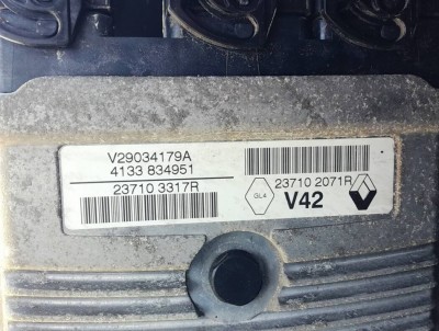

Tomasz 72, tylko jeszcze powiedz jaki masz sterownik UCH?
Bo mam 1,6 MPI z marca 2014 roku i nie wiem czy mi się uda tak zrobić to co opisałeś, bo ktoś pisał, że akurat mój sterownik nie ma wgranego tempomatu...? :-/
