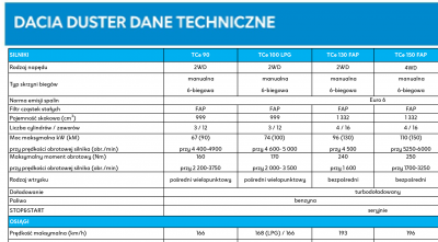

A jak to się ma do tego z danych technicznych?
Plik ściągnięto 145 raz(y) 175,01 KB

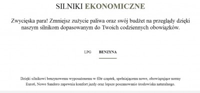

MM napisał/a:
Tak mówią ogólnodostępne dane na stronie dacia.pl
Nie to żebym się czepiał, bo dla mnie nie ma to żadnego znaczenia, ale takie jak poniżej informacje na stronie dacia.pl też są ogólnodostępne. Wiem, że na oficjalnej stronie jest wiele bzdur (choćby info, że Sandero ma z tyłu tarcze a z przodu bębny), ale... mogli by się jakoś zdecydować.
Plik ściągnięto 34 raz(y) 123,69 KB
