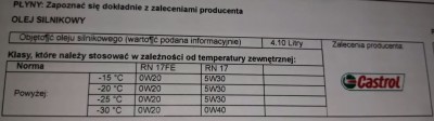

krimar
Silnik: 1,0 TCE LPG
Rocznik: 2020, 2021, 2023
Dołączył: 06 Kwi 2013
Posty: 357
Skąd: z ?
Wysłany: 2021-05-31, 16:25
dacialoganmcv napisał/a:
Bardziej interesuje mnie lepkość i norma,
Lepkość podają w karcie przeglądów
dla 1.0TCE LPG
RN17FE 0w20
RN17 5w30 lub 0w40 (ale takiego RN17 0w40 nie znalazłem)
a co do normy to Shell RN17 jest C3
https://www.shell-livedoc...df32428588e.pdf
Plik ściągnięto 104 raz(y) 121,8 KB
