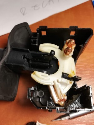

Wuala! Naprawione! Dziękuję wszystkim za pomoc w temacie, uszkodzony był włącznik.
A w między czasie rozebrałem UCH i wymieniłem przekaźnik wycieraczek, podłączyłem na krótko drugi mechanizm wycieraczek. Szkoda że za przełącznik zabrałem się na końcu.
Najpierw rozebrałem kierownicę, potem wymontowałem włącznik, trzymał się na 2 śrubki,
rozebrałem go, umyłem w ipie i okazało się że jest ukruszony jeden ze styków. Kilka dni temu zakupiłem na popularnym portalu niby taki sam, ale brakowało w nim przycisku do sterowania zegarem, czyli pokazywanie spalania itp.
Po rozebraniu go, okazało się że styki są identyczne, poza tym jednym mankamentem, przełożyłem więc styk i śmiga :)

styki-gorne.jpg Górne styki manetki
Plik ściągnięto 31 raz(y) 103,99 KB
IMG_20190126_150257.jpg Różnica między stykami przełączników.
Plik ściągnięto 32 raz(y) 210,53 KB
styk uszkodzony.jpg Uszkodzony styk jest wtopiony w plastik
Plik ściągnięto 40 raz(y) 89,26 KB
mycie.jpg Mycie w Ipie
Plik ściągnięto 16 raz(y) 87,74 KB
przełączniki.jpg Różnica pomiędzy przyciskami, oryginał z przełącznikiem do zegara.
