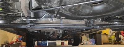

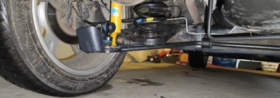

Wysłany: 2021-12-13, 12:24
Powrót do korzeni, już kiedyś taki myk zrobiłem w innym aucie. Poprawiło się prowadzenie w zakrętach, na co liczę i w tym wypadku. Planowałem to od 2015 roku, odkąd go kupiłem. Pozostaje jeszcze podciąć osłonę belki tu i ówdzie...
Kolejne mody w toku- grzałki nurnikowe już siedzą ze sterownikiem (sterowanie analogowe na przekaźnikach i czujnikach, nie udało się ze sterowaniem z ECU mimo pokrycia w 90% pinów w kostce) oraz dodanie dwóch rolek, tak by wycisnąć więcej z układu pasowego.
