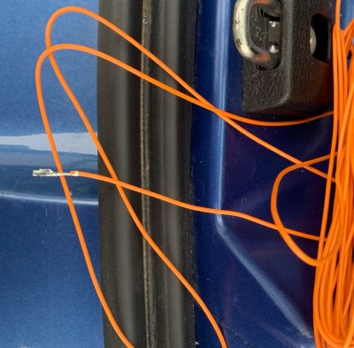

kupiłem oryginalną kamerę Renault/Dacia ze strony z akcesoriami. Używam tej instrukcji i utknąłem na etapie 4:20 na poniższym filmie.
https://m.youtube.com/watch?v=rhI6_9v23ZY
Wszystko w tym filmie jest jasne, ale ten etap potraktowali po macoszemu… Mam taki kabelek jak poniżej i z tego co rozumiem z filmu, trzeba go podłączyć gdzieś do tylnej lampy, ale bardzo fajnie zrobili to na filmie, kabel pokręcony i w sumienie nawet nie wiem co gdzie i z czym połączyć.
Ktoś pomoże? Przeciągnąłem kabel główny przez klapę bagażnika i jestem nim już w środku, tylko ten pomarańczowy kabel… na filmie jest chyba czerwony.

Zdaje mi się, że to plus do światła cofania.
Podłączasz pomarańczowy do plusa światła cofania (na filmiku do zielonego kabelka) a czarny do masy.
Jak włączasz bieg wsteczny to zapala się światło cofania i jednocześnie uruchamia się kamera cofania.
A pozostałe przeciągasz do radia...
Długie przewody to idą do radia, natomiast krótsze do tylnej lampy.
To co na zdjęciu to mi się zdaje, że jest to z konektorem, a wiec chyba do pinu kostki radia...
Nie pokazałeś na zdjęciu resztę kabli... bo to co zrobiłeś to nic nie wnosi dokładniej..
A w dołączonej instrukcji nie ma tego schematu podłączenia elektrycznego..?

Ale wracając do tego pomarańczowego przewodu- możliwe, że film jest niezgodny z Twoim zestawem... zwróć uwagę, czy numer katalogowy Twojego zestawu jest zgodny z numerem widocznym na filmie (8201595309)? Być może Ty masz zestaw o numerze 8201675484 To bardzo ważne, bo wtedy okablowanie wygląda inaczej i inaczej zasilana jest kamera.
Dokładny opis swojego zestawu masz w instrukcji montażu dodanej do tego zestawu. Ten pomarańczowy przewód (oznaczony w instrukcji jako "Y") albo ciągniemy razem z głównym przewodem (wiązką N) aż do radia, albo nie używamy go w ogóle. Obie opcje są w instrukcji i zależy to od fabrycznego okablowania złącza przy radiu. Jeżeli przewód Y jest konieczny, to strona z konektorkiem trafia do złącza radia a drugą stronę musisz podłączyć do wiązki lewej lampy tylnej, do plusa żarówki światła cofania. Według mnie instrukcja jest dość jasna.
Funkcją tego przewodu jest powiadomienie radia o włączeniu światła cofania, czyli o włączeniu wstecznego biegu, jeżeli fabrycznie nie zostało to okablowane ;-)

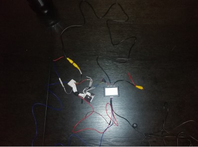

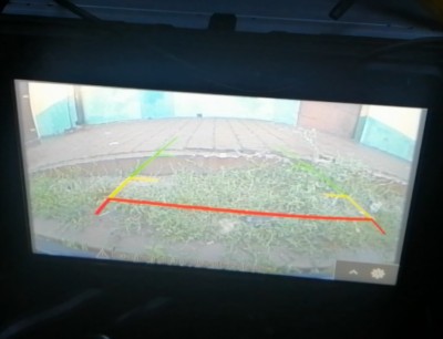

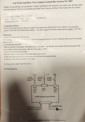

Cześć Panowie! Ostatnio żona mnie poprosiła żebym zainstalował jej przednią kamerę cofania. Tylna kamera jest zainstalowana fabrycznie. Przeglądając ten wątek zakupiłem na ali conwerter sygnału Video dla kamer cofania (ten z pierwszej strony wątku). Dokupiłem jeszcze przednią kamerę na aleg i wziołem się z zapałem za demontaż Media Nav. Po wyjęciu radia pierwszy problem. Fabryczna kamera wpięta jest bezpośrednio pinami do kostki 24PIN-owej. Zakupiłem w takim razie adapter - kabel do podłączenia kamery cofania do Media Nav, w której kamera nie była zainstalowana fabrycznie. Kabel kupiony przede wszystkim by nie grzebać przy fabrycznej wiązce i w razie potrzeby wszystko przywrócić do stanu fabrycznego. Podpiąłem wszystko zgodnie ze schematem dostarczonym z chińskim konwerterem. Ten chiński konwerter posiada trzy tryby pracy: 1. Automatyczne włączanie się przedniej kamery przy zapłonie auta. 2. Wymuszenie obrazu z przedniej kamery w dowolnej chwili. Po ponownym wciśnięciu dostarczonego przycisku obraz zanika. 3. Podgląd z przedniej kamery w trakcie włączonego biegu wstecznego, tzn. przy wbiciu wstecznego automatycznie wyświetlany jest obraz z kamery tylnej, i aby wywołać obraz z przedniej kamery należy kliknąć przycisk. Ponowne kliknięcie spowoduje powrót do widoku z
kamery tylnej. I tak w kółko. Po wyłączeniu biegu wstecznego widok automatycznie przeskakuje na obraz z przedniej kamery, który jest wyświetlany przez kilka sekund po czym na ekranie pojawia się ekran radia.
Mój problem polega na tym, że wyświetlany jest prawidłowo obraz z 3-ciej funkcji.
W trakcie wyświetlania obrazu z funkcji 1-szej i 2-giej obraz miga na ekranie. Jeśli w trakcie migania obrazu wrzucę także bieg wsteczny (3-cia funkcja) obraz także miga. Po powrocie wyświetlacza do widoku radia i ponownym wbiciu wstecznego obrazy z kamer przedniej i tylnej wyświetlane są prawidłowo. Może macie pomysł co jest przyczyną takiego problemu. Aktualnie zdemontowałem instalację do stanu fabrycznego.
Plik ściągnięto 44 raz(y) 228,64 KB
Plik ściągnięto 53 raz(y) 213,37 KB
Plik ściągnięto 32 raz(y) 252,6 KB
Plik ściągnięto 125 raz(y) 120,83 KB
Plik ściągnięto 40 raz(y) 158,73 KB

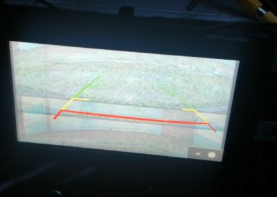

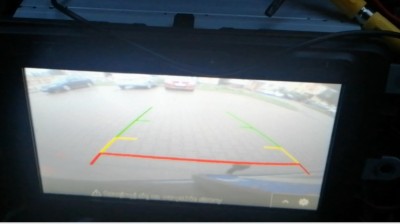

Jeszcze parę fotek z widokiem z kamer. Zdjęcie nr 7 i nr 8 pokazują widok w trakcie użycia 3-ciej funkcji konwertera.
Zakupiony kabelek - adapter
Plik ściągnięto 61 raz(y) 31,48 KB
Widok z przedniej kamery w trakcie użycia funkcji wymuszenia obrazu (2-ga funkcja konwertera)
Plik ściągnięto 45 raz(y) 87,82 KB
Widok z przedniej kamery (dokładanej z aleg)
Plik ściągnięto 35 raz(y) 89,3 KB
Widok z tylnej kamery fabrycznej.
Plik ściągnięto 39 raz(y) 100,33 KB

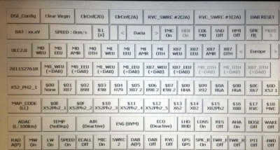

Piąty rzad od góry to przyciski ustawiania linii dla róznych wersji pojazdów ( symbole typu wg nazewnictwa Renault
$ 03 H79
Dacia Duster
$ 05 X87 2
Renault Captur
$ 06 B98 2
Renault Clio IV
$ 07 K98 2
Renault Clio IV Sporter
$ 08 HHA
Renault Grand Captur
$ 09 X92
Dacia Logan
$ 0A BGA
Renault Megane
$ 0B HGA
Renault Kadjar
$ 0C X67
Renault Kangoo
$ 0D X52 1
Dacia Logan
itd...

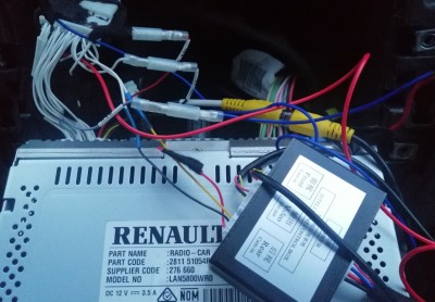

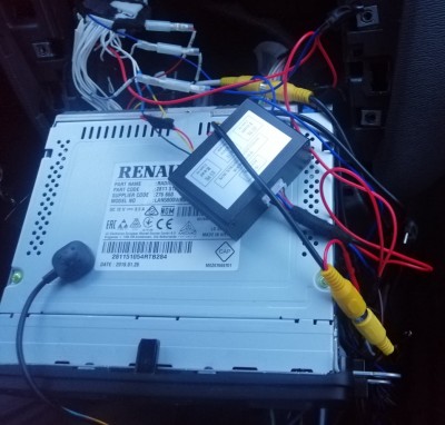

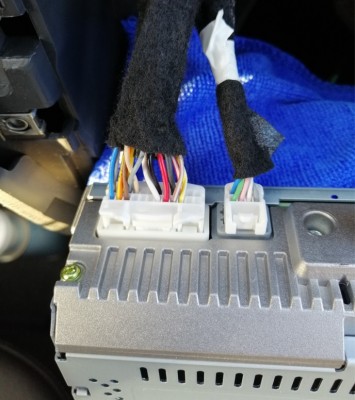

Witam serdecznie, zwracam się z prośbą o podpowiedź. Zakupiłem kamerę do swojego Dustera 1,6 4x4 2017 (kamera analogowa działająca w NTSC)...
Problem polega na tym że mimo aktywacji kamery w MICOM (opcja kamery już jest widoczna w ustawieniach) nadal przy włączaniu biegu wstecznego Media Nav 3 nie wyskakuje onko kamery cofania ani chociaż błąd. Używałem gotowej przejściówki która na pin3 podaje +12V (jako sygnał zwrotny że wsteczny jest wrzucony)
Poniżej załączam zdjęcia kamery, przejściówki oraz ustawień w radiu.

Wysłany: 2022-01-03, 20:18
GoUrbex napisał/a:

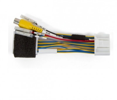

Pin 3 w przejściówce jest za krótki . Do pinu 3 w radiu nie dochodzi 12V jako sygnał sterujący dla Mn.
Zdejmij górną pokrywę radia i podaj na ten pin w radiu 12V . na pewno wtedy się przełaczy .
niestety to chińska przejsciówka - i to jest jej problem

Przejściówka to zazwyczaj niepotrzebne wydawanie pieniędzy . Masz wielokrotnie opisywane że wystarczy przylutować 3 kabelki . Z przejściówkami , tymi chińskimi czasami jest problem bo ich piny są minimalnie krótsze niż fabryczne i czasami jest problem z kontaktem.
