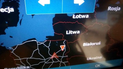

maro13 napisał/a:
basemap podobno zawiera obrysy państw i o ile nic się w geografii nie zmieniło to może być stary. Z informacji jakie posiadam z sieci mam wrażenie że nie przywiązuje się do niego zbytniej wagi, ale nie wypowiem się więcej bo nie wiem
Dokładnie- to są obrysy państw wraz z ich nazwami. Kiedy pomniejszymy podgląd mapy tak, że będzie widać np. całą Europę, czy nawet już wręcz kulę ziemską, to na obrazie kontynentów uzyskamy granice państw i ich nazwy. Gdy pliku basemap nie ma, to na kontynentach nie ma naniesionych krajów. Bez tego pliku nawigacja działa, ale dla porządku plik należałoby wgrać. Ten plik nie jest aktualizowany i nawet nowe zestawy map jeśli w ogóle zawierają ten plik, to i tak pochodzi on bodajże z 2013 roku.
Plik ściągnięto 26 raz(y) 45,21 KB
Ostatnio zmieniony przez Dymek 2022-01-03, 10:48, w całości zmieniany 2 razy

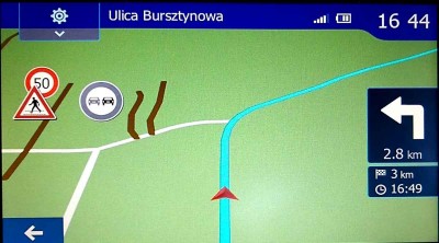

Gagman napisał/a:
A .fda co konkretnie pokazuje?
Ten plik powinien umożliwić wyświetlanie ostrzeżeń- znaków drogowych na ekranie mapy- jak na fotce poniżej.
Co więcej- działa to zaskakująco sprawnie i znaki pokrywają się z faktycznymi na drodze. Na ekranie często widzimy znak z wyprzedzeniem, gdy na drodze jeszcze go nie widać. Wtedy jest szary, po jego minięciu staje się kolorowy.
Znalazłem fotoradary tylko w plikach .txt - da się to jakoś w .spc przerobić?
Zdecydowanie również odradzam wgrywanie .txt, bo te pliki zawierają również dane o radarach mobilnych, które kiedyś ktoś zauważył. Łącznie alarmów o radarach jest wtedy tak dużo, że praktycznie podczas jazdy masz alarm non-stop.
Plik ściągnięto 14 raz(y) 57,66 KB
Ostatnio zmieniony przez Dymek 2022-01-04, 09:39, w całości zmieniany 1 raz
