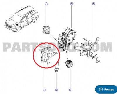

Byłem dziś w ASO Krubagrup Sękocin i mam kwestię wadliwego lpg załatwioną
czas realizacji 4h
przeróbka była na gwarancji polegała na przeniesieniu elektrozaworu z parownika w inne miejsce nieco powyżej u jak podejrzewam wymianie samego parownika, cena tego zestawu to około 1000 zł + do tego robocizna.
Polecam ten serwis jest na uboczu i istnieje od 3 lat ale obsługa jest super.

Nie było dastera 0,9 LPG był 1,6 LPG.
Reduktor i elektrozawor byly zintegrowane i umieszczone w pobliży przedniego koła po stronie kierowcy u dolu w metalowej osłonie, dostęp jest po odkręceniu nadkola i skręceniu koła. To ejst w sandero 0,9 TCE. A jak jest w nowszych modelach i 1,0 lpg to niech koledzy się wypowiedzą
Martwią się bogacze, gdzie pochować swoje dacze:)

Dziś i ja wyczyściłem tłoczek elektrozaworu reduktora oraz wymieniłem filtr fazy ciekłej. Pytanie do Was. Czy po wymianie filtra fazy ciekłej zakładaliście z powrotem tą osłonę?
