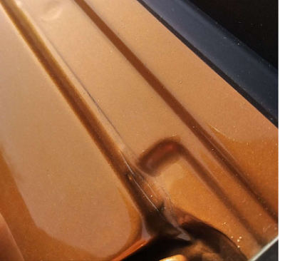

W DD II pojawia się taki sam problem z pękaniem mastyki na łączeniu dachu z błotnikiem. Jakiś czas temu pojawiło się przy klapie, zrobiłem zaprawkę. Aso zapraszało na naprawę ale nie chciałem lakierować samochodu. Dzisiaj zauważyłem spękania przy tylnych drzwiach i chyba już pojadę do serwisu na naprawę gwarancyjną. Z tego co się orientowałem mają wydłubać starą mastykę, położyć nową i pomalować samą rynienkę bez cieniowania co mi odpowiada.
Koledzy ktoś poleci ASO na śląsku z dobrą lakiernią? Dąbrowscy w Zabrzu bez problemu podejmą się naprawy ale wolałbym podpytać, może ktoś ma jakieś doświadczenia?

Nakładają mastykę (ten wklęsły łuk zaznaczony na zdjęciu) i malują część rynienki od bagażnika aż do drzwi tylnych.
U mnie robili w Bielsku (Wektor) Dodaję zdjęcie jak to wygląda "po":
To jest foto po 3 miesiącach od naprawy (aktualnie) - póki co wszystko jest okej.

1. Może nic się nie stać poza względem estetycznym. Może się zatrzymać i dalej nie zmieniać.
2. Może się powiększać i pogłębiać, aż do wlewania się wody do środka.
Ja wolę zapobiegać niż leczyć, zwłaszcza, że to co robią w ramach naprawy gwarancyjnej nie powoduje malowania elementu na którym potem miernik wykaże jakąkolwiek większą wartość niż na fabrycznym malowaniu. Jeszcze raz powtarzam - nakładają masę i malują tylko └ i ┘ w taki sposób:
Jednak każdy wybiera co czynić ze swoją Dacią ;-) .

Zrobili w trzy dni. Ogarnęli temat, nie ma się do czego przyczepić. Pytałem czy mają doświadczenie w tego typu naprawch to gość z serwisu powiedział że raz w tygodniu mają Dustera do poprawki pęknięć mastyki.

Tak się zastanawiam, mam auto używane, już po gwarancji. Nie uśmiecha mi się wypruwać mastyki i robić to od nowa. Czy macie jakiś pomysł, aby tego się pozbyć?
Czy lakierem zaprawkowym da radę to zrobić? A może ktoś próbował z płaską uszczelką samoprzylepną od drzwi do końca linii dachu?

A czemu nie zrobić jak naprawiają w ASO: mastyka (dobra, elastyczna) w małej części na cały rowek i malowanie tego kawałeczka? Można potem nakleić listwę zasłaniającą cały rowek od tylnych drzwi do klapy bagażnika ... ale to już nie będzie oryginał (ktoś może zapytać a czemu to tak :mrgreen: ).

można to zrobić dobrze - nowa mastyka + lakier, albo polepszyć sobie samopoczucie i zrobić tak jak proponujesz. ale lakier zaprawkowy czy uszczelka tylko zamaskują problem a go nie zlikwidują.

Marrtin, ja przed wyjazdem na urlop w zeszłym roku nakleiłem czarną taśmę izolacyjną. Wygląda jak przedłużenie uszczelki. Miałem to poprawić po powrocie, ale odpuściłem. Do dziś pęknięcie się nie powiększyło.
