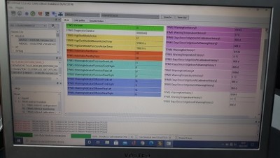

Wysłany: 2021-03-14, 13:43
zrzut ddt4all
Plik ściągnięto 62 raz(y) 53,44 KB

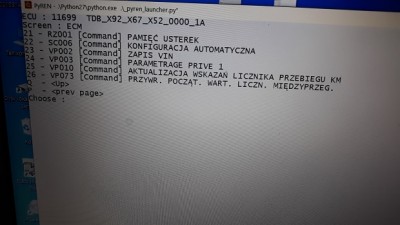

Wysłany: 2021-03-14, 15:34
wszystko dziala dzięki za zainteresowanie ...pyrenem przywróciłem początkowe wartości licznika między przebiegowego i teraz wskazania są zgodne z odometerem

Wysłany: 2021-03-14, 18:48
No to gratuluję! :-)
Na przyszłość warto zrobić własną biblioteczkę zrzutów wszystkich parametrów z ddt4all dla swojego auta. Zwłaszcza tych, ktore chce się zmienić.
