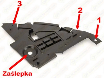

Wysłany: 2022-06-20, 08:03   Wymiana żarówek H16LL w światłach przeciw mgielnych Sandero
Czy ktoś z forumowiczów wymieniał w Daciach żarówki w światłach przeciw mgielnych? Czy trzeba odkręcić nadkole żeby dostać się do żarówki H16LL? Pod zderzakiem jakoś nie widzę żadnego podejścia.

Niestety bezpośredniego podejścia (otworu) nie ma. Od spodu, przed przednimi kołami, na rogach zderzaka, po bokach tej płyty ochronnej pod silnikiem powinieneś mieć trójkątne, demontowalne plastikowe osłony- jak na zdjęciu poniżej. Mocowane są na 3 wkręty Torx i trzymane przez dużą zaślepkę (plastikową nakładkę na sześciokątny łeb śruby pod spodem). Teoretycznie ponoć na tej zaślepce taka osłona powinna dać się obrócić, ale ktoś tu chyba pisał, że to nierealne, bo i tak odpadnie. W każdym razie po demontażu tych osłon jest dostęp od dołu do żarówek. Przy czym zastrzegam, że ja osobiście jeszcze nie miałem okazji się tam dobierać, ale taki wątek już mamy i jest potwierdzenie oraz link do filmu: TUTAJ
