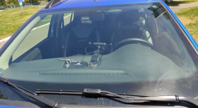

Dziś założyłem MOTOGUM 600 / 530 i nadal mam separację 4-5mm pomiędzy wycieraczkami w spoczynku. Oryginalnie było 550/475. Z pomiarów mi wyszło że tak można i tak jest. Prawa wycieraczka zgarnia teraz jakieś 27 mm więcej. To jest kolosalna różnica w widzialności. Wychodzi teraz na szybę tak na 1/3 wysokości prawego słupka, wcześniej to szła chyba od zera... Wycieraczka kierowcy zbiera o 25mm więcej i to też jest bardzo odczuwalne. Trójkąt znacznie się zredukował, jest płytszy i nie tak ostry.
Samochód to Dacia Logan MCV II z 2019 roku, mocowanie na bagnet (adapter - jest o jakieś 50% wyższy niz fabrycznie zamontowany). Układ Uchwytów/bagnetów nie był w żaden sposób modyfikowany. Jak widać na zdjęciach mogło by być nawet 600/550 co pewnie zrobię następnym razem. Przy dłuższej wycieraczce pasażera separacja w spoczynku będzie większa a z prawej strony te 10mm dodatkowo się zmieści.

Po dłuższym oglądzie wchodzi tak może w 1/5 nie 1/3 wysokości na prawy słupek ale nadal znacznie zwiększa to tę widoczność
