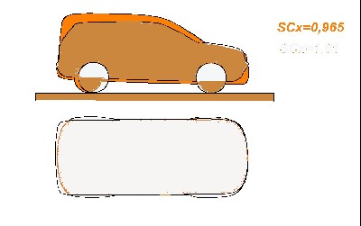

Wysłany: 2014-04-15, 18:51   Opór Dokkera i Dustera
Wracam do starego tematu:
Przeglądając materiały katalogowo-reklamowe zamieszczone przez Informbiuro Dacii rzuciłem okiem na charakterystyki aerodynamiczne nowych daciek i...
Wychodzi na to, że:
Lodgy: SCx=0,864
Dokker SCx =0,965
Duster (Ph I) SCX=1,01
Wynika z tego, że Dokker ma w tych samych warunkach nieco mniejszy (o ok. 4,5%) opór aerodynamiczny niż Duster (Ph I, dla Noul Duster tych danych nie ma ale pewnie są takie same). I to pomimo ewidentnie większego przekroju czołowego (vide. rycina). Na oko Dokker ma bardziej klockowatą sylwetkę od "starej" MCV'ki (na co utyskiwał ongiś Bebe), że o Dusterze tu nie wspomnę.
Co ciekawe Duster 4x2 1.5 dCi przegrywa w (mocno teoretycznym) konkursie na V_max z Dokkerem 1.5 dCi o całe 6 km/h: 156 km/h wobec 162 km/h nb. oba wehikuły mają tę sama masę własną m=1205 kg!
Clou programu polega na tym, że Dokker ma niższe zawieszenie, mniejsze nisze nadkoli, i bardziej wypełniony pas przedni w porównaniu z Dusterem.
To z kolei przesuwa punkt spiętrzenia w dół: zatem mniej powietrza opływa wstydliwy spód auta.

Fig.1. Porównanie Współczynnika wymiarowego SCx dla Dokkera i Dustera

Wysłany: 2014-04-15, 20:17

Wysłany: 2014-04-15, 21:29   Re: Opór Dokkera i Dustera
piotrres napisał/a:
Czyli jeśli się zrobi coś w rodzaju zawieszenia o regulowanej wysokości ( jak w Land Roverach czy też Cytrynkach) z możliwością sterowania wysokości z kabiny i na autostradzie ustawi się zwis autostradowy - rzędu 12 cm to przy nie zmienionej mocy silnika będzie można znacznie zwiększyć szybkość maksymalną i zmniejszyć zużycie paliwka :mrgreen:
Ja jednak zostaję przy zawieszeniu fabrycznym - jest naprawdę niezłe.

Wysłany: 2014-04-15, 23:02
Ciekawe to co wkleił Piotrres,
Wg mnie idąc tymi spostrzeżeniami, mniej wypełniony pas przedni u spodu Dusterek tnie powietrze w większym stopniu na ogólnie 2 strugi - w porównaniu do Dokkera. Może jakiś spojler z tyłu by trochę to poprawił. W związku z tym mniejszy jest nacisk auta do jezdni i słabsze przenoszenie energii na koła i jezdnię. Mogę się mylić... :roll:

Wysłany: 2014-04-17, 12:22   Re: Opór Dokkera i Dustera
Duster ma gorszy Cx niż konkurencja bo nie ma nisko schodzącego przedniego zderzaka (za to ma dobry kąt natarcia) i ma bardzo wystające nadkola. A to zwiększa opór powietrza i zużycie paliwa.
Coś za coś: jest lepszy w terenie a gorszy na autostradzie.

Wysłany: 2021-01-19, 21:19
Nie chciało mi się samemu rysować.
Ostatnio zmieniony przez piotrres 2021-01-19, 21:20, w całości zmieniany 1 raz

Wysłany: 2022-07-05, 16:55
piotrres, spoglądając na Twoje wyobrażenie Dustera I które zmniejszyłoby jego opory aerodynamiczne, odnoszę wrażenie że projektanci, przygotowując wersję II a potem potem II FL inspirowali się Twoją pracą (w ostatniej wersji nawet spoiler dołożyli prawie jak Twój) :)
Czy mógłbyś w wolnej chwili przeanalizować jak ich praca mogła się przełożyć na realne zmniejszenie oporów nowego Dustera ?
