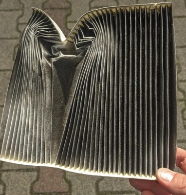

Na ostatnim przeglądzie miałem wymianę filtra.
Wczoraj go sobie wyjąłem żeby zobaczyć stan.
Okazało się, że mechanik który to robił włożył go na odpierdol.

Efekt na zdjęciu to ewidentne partactwo mechanika.

Filtr ma durne wymiary (jest prawie kwadratowy) i NIGDY nie wiem jak go wsadzić
Niby tak, bo różnica wymiarów jest mała (216x200). Zasada jedna- dłuższy wymiar w poziomie. A kierunek żeberek jest mylący- oryginały Renault mają żeberka w pionie i taki filtr ciężko wsadzić żeby go nie zmasakrować jak kol. jodlasty pokazał.
Filtron odwrócił kierunek i jego filtry K1321 i K1321A mają żeberka poziomo- montaż takiego filtra jest łatwiejszy: OPIS

Felix ja wlasnie odwrotnie.Zakupilem oryginalny weglowy bo mialem boscha i :
1. roznica w budowie a bardziej w wykonaniu.Po pierwsze boki ( te nie zgrzane) ustawione tak jak wskazuje strzalka przelotu powietrza.Chodzi o to ze przy wlaczonej dmuchawie koncowki dzialaja na zasadzie " zagla" czyli sa nadmuchiwane.W boschowskim jest odwrotnie- pisza tez o tym w opiniach na alledrogo.
2. dlugosci - niby roznica 1.5 cm a robi roznice.Boschowskim wsadzonym moglem po dlugosci nim troche przesuwac.W oryginanym nie moge.Oryginalny ma 216x200 mm.Boschowski 214.5x200mm.
Na kilku filmikach roznie zakladaja.
Prawidlowo jest tak jak na tym ruskim filmiku.Trzeba wcisnac i obkrecic tak zeby te zgrzane plozy byly u gory i na dole.
3. roznica w wykonaniu.Oryginalny grubszy(gestszy) jakby masywniejszy.
4 roznica 13 zl.Bosch 45 oryginal 58zl. wiec te 60 zl raz do roku to smieszne koszta.
Ale kazdy robi jak uwaza.Podam nr oryginalu moze ktos sobie kupi i sam zobaczy roznice.

Mam Easy Service i po pierwszym roku miałem wymianę filtra kabinowego w ASO.
W tym roku wymiana się nie należy więc wymieniłem sobie samodzielnie na FILTRONA.
Tak wygląda montaż oryginalnego filtra przez ASO Renault. Żałuję, że nie sprawdziłem od razu jak to zrobili w zeszłym roku...

Po tym jak za wymianę filtrów kabinowego i powietrza ASO zaśpiewało mi ponad 300 zeta, po raz pierwszy zrobiłem to sam. Koszt ok. 60 zeta i kilkanaście minut roboty. Nie dość, że kasują jak obsługę Bentleya to jeszcze wykonują robotę jak za karę.
No cóż kształt wskazuje na fuszerkę montażu lub demontażu filtra, ale jak widać bez wątpienia pracował dość skutecznie.
Moim zdaniem nie warto płacić za tę wymianę. To naprawdę jest max 10 min roboty i to jak się za bardzo nie spieszymy. Z filtrem powietrza nawet szybciej - ostatnio zajęło mi to max 2 min.
Sam filtr kabinowy to nie jest majątek spokojnie można sobie go wymieniać po zimie i po lecie dwa razy w roku na pewno będzie na plus dla zdrowia
Ostatnio zmieniony przez Łukasz_M 2023-08-05, 23:42, w całości zmieniany 1 raz
jak również odcienie szarości wskazujace na zebrany pył
Jeśli jest to filtr z węglem aktywnym to on już od nowości jest szary.
oczywiście, jednak tutaj ma on różne odcienie w zależności od miejsca. gołym okiem widać że nie jest jednolicie szary.. miejscami nawet jest wręcz bardzo ciemny a np po lewej stronie bardzo jasny, tak samo na pogniecionych harmonijkach widać obszary znacznie ciemniejsze od otaczajacej części.
Nowy filtr węglowy Filtron jest jasnoszary.
Ostatnio zmieniony przez Łukasz_M 2023-08-07, 14:36, w całości zmieniany 2 razy
Filtr był standardowy bez węgla aktywnego - tak wygląda po roku od wymiany.
Tak jak napisałem, w czerwcu 2022 wymienili mi (tak nieudolnie) w ramach Easy Service po pierwszym roku użytkowania auta. Natomiast co roku zawsze wymieniam samodzielnie (jeśli w ramach Easy Service tego nie zrobią). Roboty jest na 5 minut, a w SS III dojście jest łatwiejsze niż w starszych modelach.
Stan filtra niestety świadczy o zanieczyszczeniu naszych miast - szczególnie smog zimowy w Poznaniu. Pocieszam się, że spełnia swoje zadanie (taki stan o tym świadczy).
Przy okazji wizyty gwarancyjnej pokazałem filtr kierownikowi serwisu z informacją kiedy to było przez nich wymieniane i w ramach przeprosin dostałem czyszczenie klimatyzacji (ozonowanie) w gratisie. Tak więc starają się wyjść z twarzą...

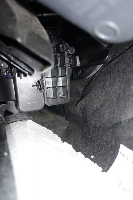

Cześć,
wymieniałem dzisiaj filtr kabinowy w DS 3.
Dostęp jest tam bardzo ciasny, więc do wymiany najlepiej odkręcić i wyciągnąć schowek,
jest przykręcony 3-ma śrubami torx rozmiar 5,8 które widać po otwarciu schowka.
Schowek oprócz śrub trzyma się na 2 prowadnicach w środku, więc sam nie spadnie jak odkręcimy śruby, trzeba go mocno pociągnąć.
Klapka od filtra jest przykręcona na jedną śrubę torx rozm. 5,8,
natomiast zatrzask klapki filtra jest na samej górze nad obudową - kilka minut mi zajęły próby wyciągnięcia tej klapki zanim się zorientowałem jak to jest zbudowane i że trzeba pociągnąć zatrzask który jest kilka cm nad obudową filtra.
Poniżej zdjęcia poglądowe, strzałki wskazują miejsce zatrzasku (górna strzałka) i miejsce gdzie jest śruba (dolna strzałka).
Filtr po 12 miesiącach jak widać był bardzo brudny, skrócę interwał wymiany na 6 miesięcy.
